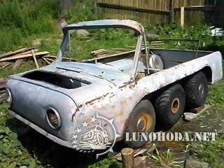

Всем привет. Начать хочу новый проект(шутка :))) ) Сегодня приобрёл вот такого монстра
Как говорится с хранения(лет так 15 хранился) Требует не большие переделки, ну и конечно гусеницы(а куда без них :wink: )
