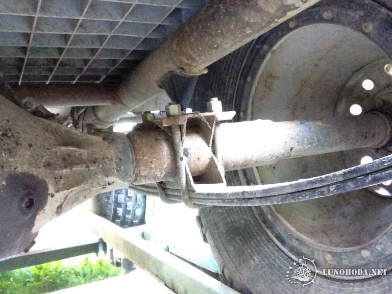

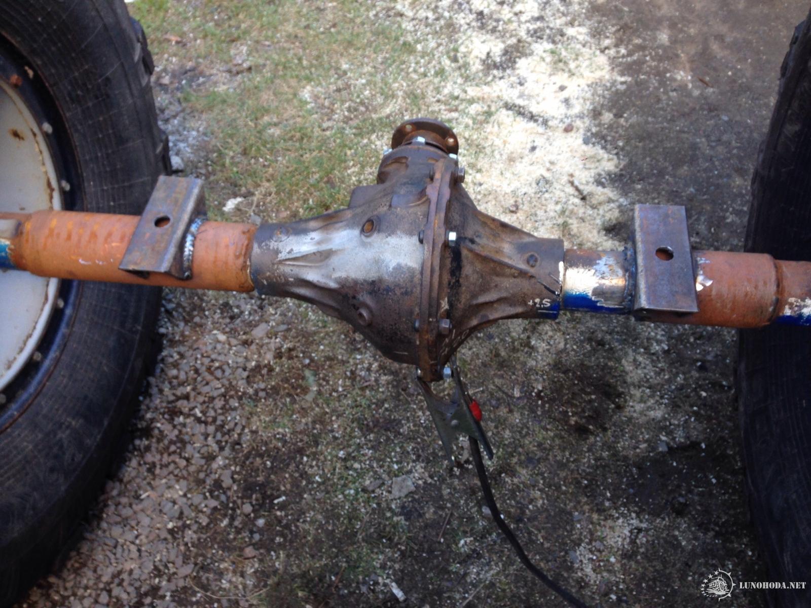

mmcl200, у тебя рессоры под мостом? Сделай наглядную фотку как крепил мост к рессорам. Штатный вариант с кучей чугунных деталек мне кажется избыточно тяжелым...
Сообщения: 9634
Имя: Денис
мымыкловоз
Сообщение mmcl200 »
Рессоры под мостом, к мосту приварены опорные площадки из трубы 60х60.
В сборе сфоткаю на днях

mmcl200 писал(а): В сборе сфоткаю на днях
Мне все еще интересно :wink:
