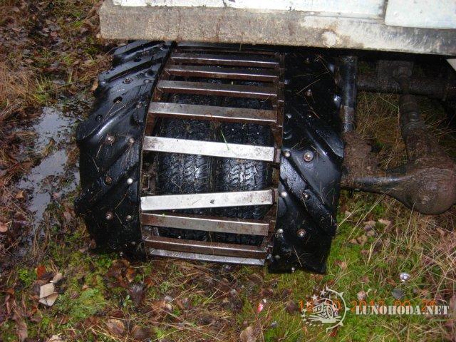

Очередная вылазка в тайгу
не выдерживают траки :(
20sergei
Сообщения: 447
Зарегистрирован: 03 мар 2012, 15:13
Откуда: архангельская область
Сообщение 20sergei »
скорее всего сварка.
кулибин64
Сообщения: 2277
Имя: Михаил
Сообщение кулибин64 »
20sergei
Есть траки которые поломались по середине где нет сварки :(

кулибин64 писал(а):Есть траки которые поломались по середине где нет сварки
Михаил , а случайно не от пучков спресованной травы которая скапливается в гуске - осмелюсь предположить . [:})
кулибин64
Сообщения: 2277
Имя: Михаил
oleg 54 писал(а):Михаил , а случайно не от пучков спресованной травы которая скапливается в гуске - осмелюсь предположить .
Нет oleg 54 гуска чистая всегда, это метал тонкий всего 2 мм
oleg 54
Сообщения: 3751
Имя: Олег
Откуда: Новосибирск
Сообщение oleg 54 »
кулибин64
Понял отстал , у меня пару - тройку сломало именно из-за этого , но по сварке (посредине), тоже надо чуток усилить . [:})
кулибин64
Сообщения: 2277
Имя: Михаил
oleg 54
Буду из швеллера делать пятидесятого :)

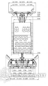

кулибин64 писал(а):
Белый Дом писал(а):Супер! Класс
По снегу интересно... Гусянки как у ратрака!
Сам с не терпением жду снега!
Не знаю сколько у ратрака у меня 700 мм.
ГАБАРИТЫ ратрака Husky двигатель Mercedes Benz 197 л.с. Изображение
Длина транспортного средства 3 620 мм
Длина с навесным оборудованием 6 870 мм
Ширина - 2,5 м вариант 2 500 мм
Ширина, 2,8 м вариант 2 800 мм
Ширина, 3,1 м вариант 3 100 мм
Ширина фрезы (вкл. отделочное устройство)Изображение
2,3 м вариант 3 250 мм
2,5 м вариант 3 520 мм
2,8 м вариант 3 700 мм
3,1 м вариант 4 060 мм
Высота транспортного средства 2 580 мм
Высота с кабиной под наклоном 3 030 мм
Задняя часть / платформа 1 690х2 000 мм
Ширина гусениц, 2,5 м вариант 870 мм Изображение
Ширина гусениц, 2,8 м вариант 1 020 мм
Ширина гусениц, 3,1 м вариант 1 170 мм
Клиренс 310 мм
Цена новый - 10 218 000 рублей. б/у - 1млн 670тыс руб
ВЕСОВЫЕ ХАРАКТЕРИСТИКИ
Масса без гусениц 3 200 кг
Макс. допустимая масса с грузом 5 800 кг Изображение
Полезная грузоподъемность без навесного оборудования 1 000 кг
