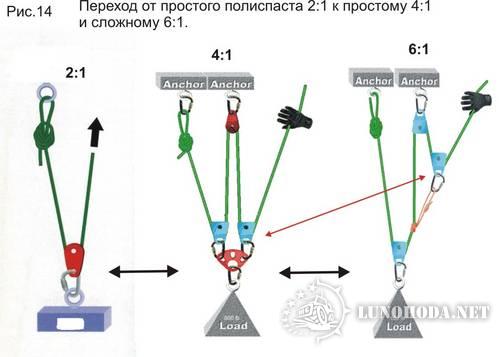

Имел в виду, что обернутая вокруг дерева (180гр) веревка, может удержать гораздо больший груз. Если мало можно обернуть на 360гр, можно сделать два витка. Машинка молотит сама, потихоньку ползет, нужно выбирать слабину или удерживать, если поползла вниз.
Если не сработает, можно из пары шаклов сделать простой полиспас
можно еще самоделку из монтажки и неисправного хай-джека

Клос писал(а):можно из пары шаклов сделать простой полиспас
Полиспаст на шаклах имеет низкий КПД. На блоках работает нормально.
В качестве одного из роликов можно использовать барабан лебедки, установленной на нейтраль.
