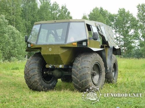

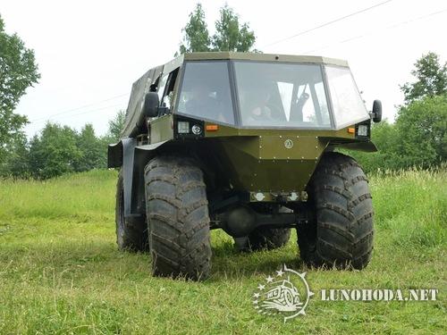

Сегодня вывели погулять по травке :)
[video]LNQjuSlqa8w[/video]
Последний раз редактировалось Андрей Вологда 27 июн 2013, 17:24, всего редактировалось 1 раз.
Павел Жилин
Сообщения: 86
Зарегистрирован: 26 май 2011, 18:00
Откуда: Вологда
Сообщение Павел Жилин »

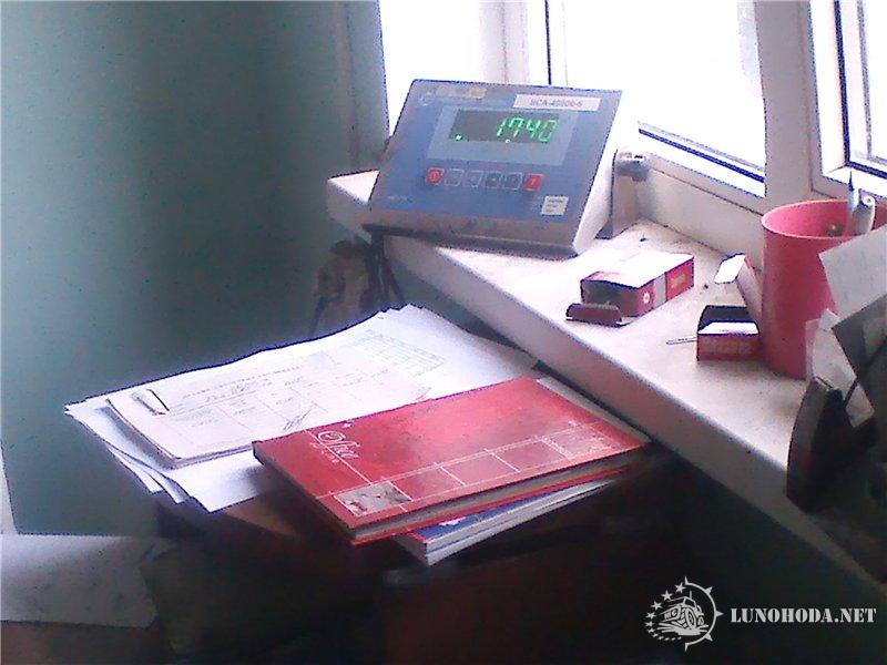

Снаряженная масса 1740 кг.
Покатались, погравилось, в реку из-за очень большого количества отдыхающих с детьми с"езжать не стали.
Практически у 90% людей, мимо которых проезжали, были восторженные и радостные и удивленные одновременно глаза. Про челюсти не пишу :) Надо же повезло увидеть такую машину. Смотрели и провожали подолгу.
Точно так на нас смотрели. когда мы ездили по городу на первом в городе автомобиле Сузуки-Самурай.
Видео наверно Андрей сегодня -завтра выложит.

Павел Жилин писал(а):Снаряженная масса 1740 кг.

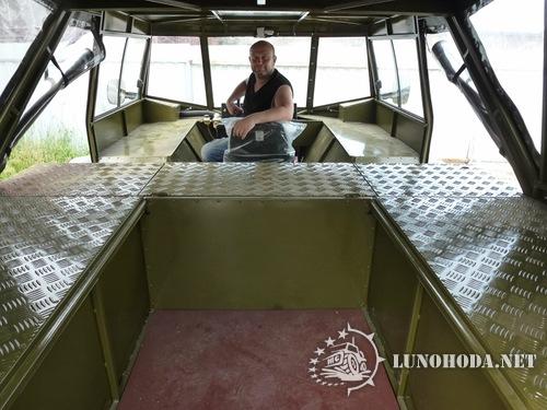

На самом деле неплохой показатель получился, мосты шишкины (неубиваемые, с подкачкой, блокировками), колеса не самые, но очень большие, да и "снаряженный" он уже получился, три аккумулятора, двойной пол с герметичной нишей, кровать на четверых, всякие лавочки, подставочки..... Вообщем то, что Юра под себя делал.
