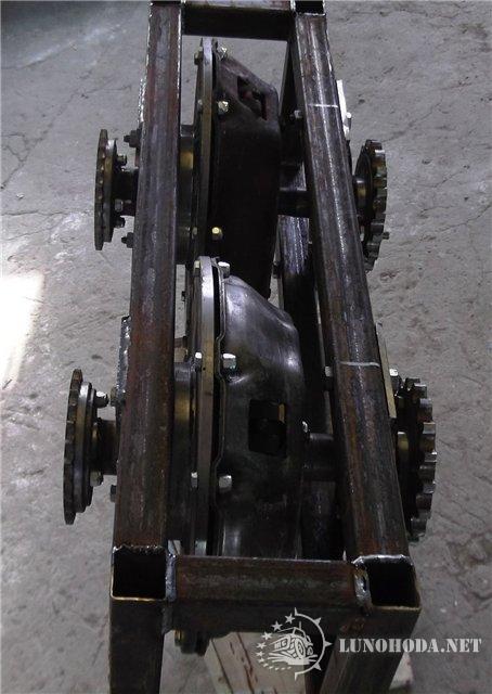

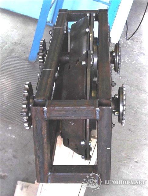

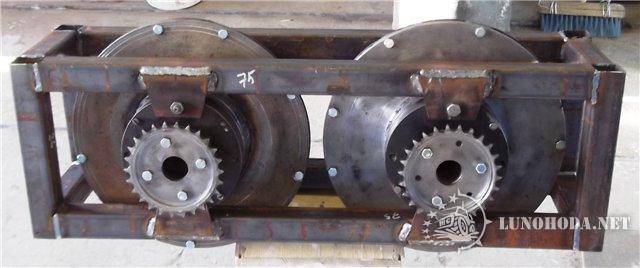

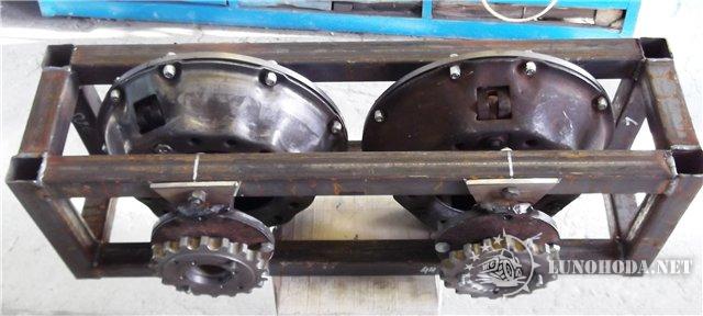

Я также приглядывался к главной передаче газ71. У родственника есть танкетка. Смотрел, прикидывал. Но у нее передаточное соотношение 1,2, и сами напрашиваются бортовые редуктора. Взвесив все за и против выбрал данную схему как у меня сейчас. Сцепление выполняет функцию фрикционов, а редуктор ВАЗ бортовой редуктор. Утяжеление, но в чем то надо проигрывать. Для меня если он не будет держаться на воде, не самое главное. В основном весенне-летние-осенние рыбалки.

Планирую за эти выходные закрепить первичные валы сцеплений. Окончательно закончить с фрикционами в мартовские длинные выходные. Фото естественно выложу.

aleks727
Интересная штуковина получилась
Этот "блок" будет приварен или прикручен? Прикрутить было бы лучше. (ИМХО)
Все ж интересно, как сцепления поведут себя на действующем аппарате
. Расчеты показывают, что будет О.К.
Вообщем ждем-с ходовых испытаний. Удачи.
