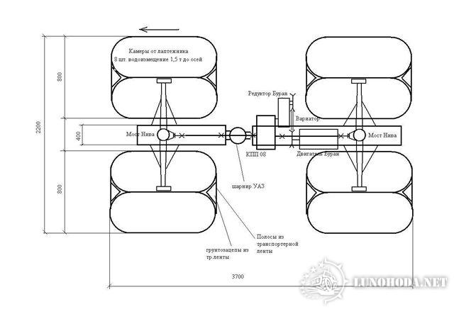

идея
Petrovih писал(а):Изображение
Petrovih писал(а):Еще мысли---на ходу с вариатором передачи в КПП переключаются легко, даже без сцепления, В автомобиле при сбросе газа двигатель переходит в режим торможения, на вариаторе в КПП просто пропадает крутящий момент
реализация
первый вывод
Petrovih писал(а):Пожалел, что пронадеялся на халяву и сразу не поставил тормоз вариатора, не дело вариатор синхронизаторами КПП останавливать, иногда трещит, завтра поеду покупать

Почитал темку и свербит одна мысль.
Всё ругаются на грузики и регулировку вариатора. А почему на сделать переключение вариатора в ручную, как обыкновенную МКПП? В этом случае водитель сам мог бы выбрать обороты и скорость движения, опять же снизился бы расход топлива и увеличился ресурс движка.
Сделать подпружиненный выжимной подшипник, который будет переключать вариатор в нужное положение. А пружина будет давать разбег в маленьком диапазоне. Причём при переключении, тяга не будет пропадать.
Ведь на больших, вариаторных, коробках именно так и делается, только управляет там электроника.

yukko писал(а):
Редукторы самопальные из деталей от Мазовских колесных редукторов.
ПЧ=2,95. Мосты ВАЗ. Поворотный кулак УАЗ, внутри шрус 08. РК нет, мосты сблокированы. Рама из профиля 40х25 и 50х25.
Когда уже аппарат стоял на "ногах" пришлось выбросить мотор и мудрить с другим. Приладил на Ураловский мотор вариатор и коробку от классики.
Получился очень даже не плохой автомат.
Вариатор альпина от бурана ведущий и ведомый от Линкса. В общем что было почти на халяву. Ощущения - сам не ожидал что так здорово.
На ходу переключиться проблематично, инерции у ведомого шкива нет.
Когда вариатор ведет, скорости включать тоже трудно. На дороге легко трогается на 4-й передаче, а на 1-й трогается со скоростью улитки.
Может дополнительно маховик какой повесить на ведомую часть шкива?
