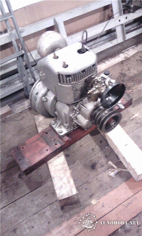

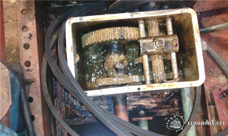

скинул движок, отмыл кёрхером где смог ,вскрыл коробки вычистил ,хотел забить циатимом 500 гр+100гр масла,но КМ-40 пишет что в каждую забил по 3 кило литола,так как быть что и как лучше.

AAArchi писал(а):так как быть что и как лучше.
Сделать, как написано на 8 странице. Масло добавлять обязательно.
За счёт масла смазка станет полужидкой - и вытекать не будет и будет немого циркулировать по коробке.
Если все стыки промазаны, вода в коробку не попадёт. При испытаниях заезжали в воду по двигатель. Единственная проблема - на рычаги приходилось давить ногами (ремни под водой сильно проскальзывают). Поэтому клеммы рычагов после настройки лучше прихватить сваркой к горизонтальным трубам.
И нужно раздвинуть шкивы.
И поставить нормальные брызговики из транспортёрной ленты.
И проверить ступицы колёс.
И движок не забыть (фильтр в карбюратор - обязательно).
Про движок на форумах о ЗИД-4,5 и УМЗ-5.
