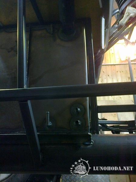

Юрий Жилин писал(а): Я бы поставил фильтр тонкой очистки после насоса
didulya писал(а): РоманЮК
На тракторах излишки из головки ТНВД подаются в фильтр тонкой очистки,там предусмотрена установка штуцера.
mishanya68 писал(а):Именно поэтому обратку с ТНВД пускай в расходных бак . в противном случае через обратку все топливо быстро будет в основном баке
mishanya68
:) я понял это.

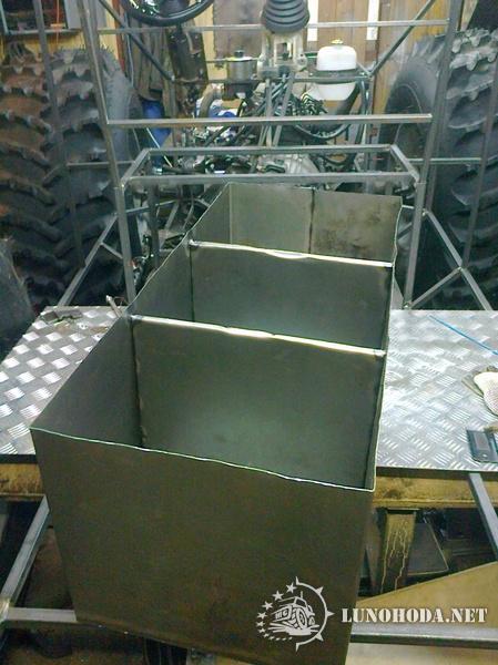

РоманЮК писал(а): Сделаю еще 2 перегородки и можно обваривать.
Перегородки сделал, сварка на прихватках.

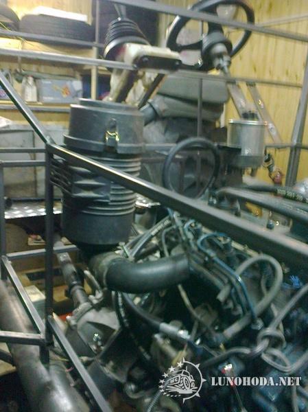

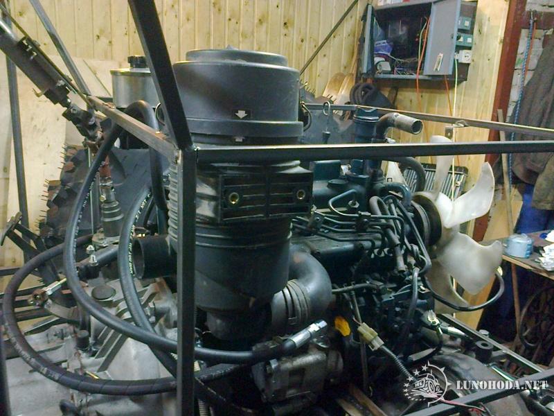

Еще вопрос по воздушному фильтру..
Какой посоветуете?
РоманЮК
Сообщения: 800
Зарегистрирован: 09 фев 2012, 12:09
Откуда: Пикалево
Вездеход из Пикалёво /проектируем ЧЕБУРАТОР на Патруль мст/
Сообщение РоманЮК »
Dobry писал(а): Я взял от волги 3110, большой обьем, по идеи должен хорошо фильтровать, дешевый сменный элемент. Рекомендую.
Юрий Жилин писал(а):РоманЮК
Мне нравятся ГАЗовские потому что доступные дешевые сменные элементы и большая пропускная способность.
А так на вкус и цвет ...

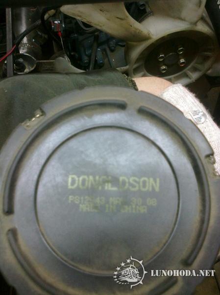

Вместе с двигателем был взят воздушный фильтр в пластиковом корпусе. Как выяснилось, подобные ставят на какието машины МАNN.
На мой взгляд, встал удачно, к тому же вес с фильтрующим элементом менее 1,5 кг
А еще, нижний патрубок можно поворачивать..

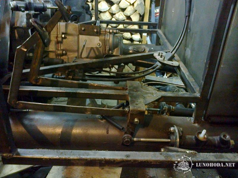

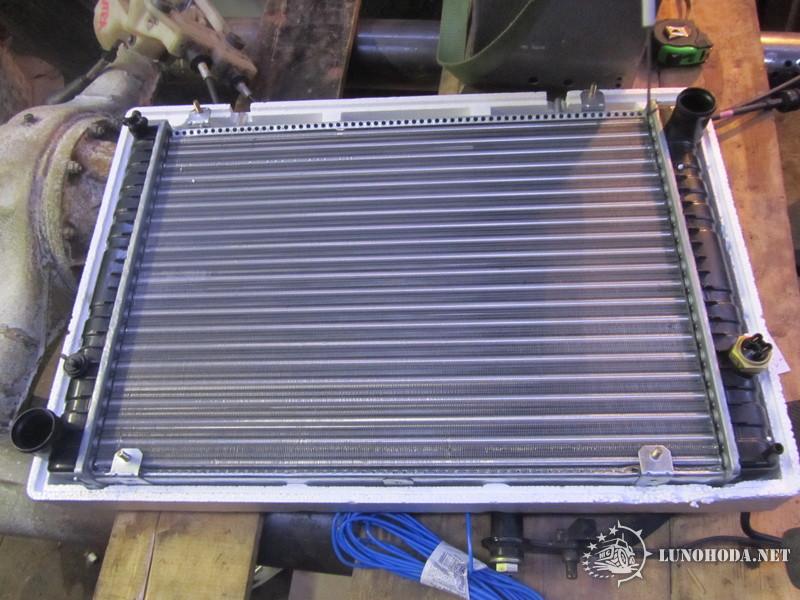

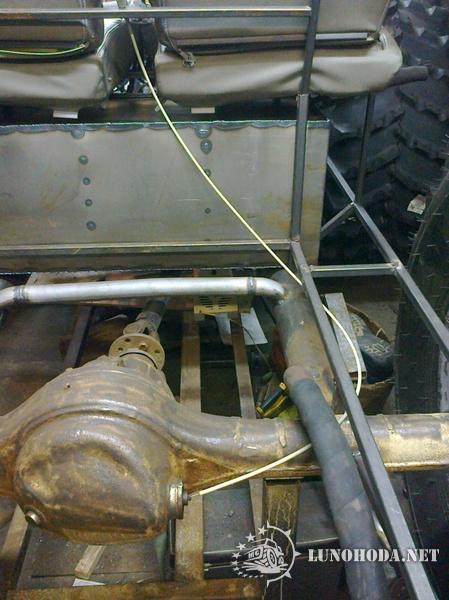

Володька Николаев писал(а):РоманЮК
Рома извини, опять хочу помучать тебя дурацкими вопросами :oops:
От чего радиатор у тебя? На втулке для крепления тросиков кулисы нижний болт вкручен или вварен во втулку. Размеров втулки не сохранилось ? :oops: :oops: :oops:
Бачек для гидравлической жидкости от Уаза?
Большущее тебе спасибо. [:})
Привет!
Радиатор
Про втулки не понял вопрос.
Бачек не помню точно :(

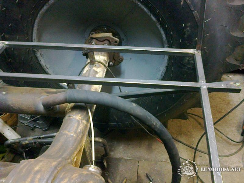

РоманЮК писал(а): %)
Ну ты и писатель :))) :roll: Еле осилил :)))
Вроде так это должно выглядеть.
Покажи как закрепил тормозной суппорт. У меня не лезет скоба суппорта... конфликтует с гайками карданных болтов...
РоманЮК
Сообщения: 800
Откуда: Пикалево
Сообщение РоманЮК »
argon84
Спасибо!
08 суппорт никак пока не закрепил :( . Вожусь с другим.
Вот Вованчик хороший писатель :) и видики для наглядности добавляет, молодец! А мне за бардак в гараже стыдно видики снимать, а так решил, порядок наеду как стройку закончу :)))

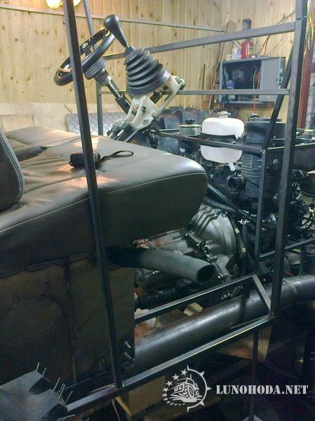

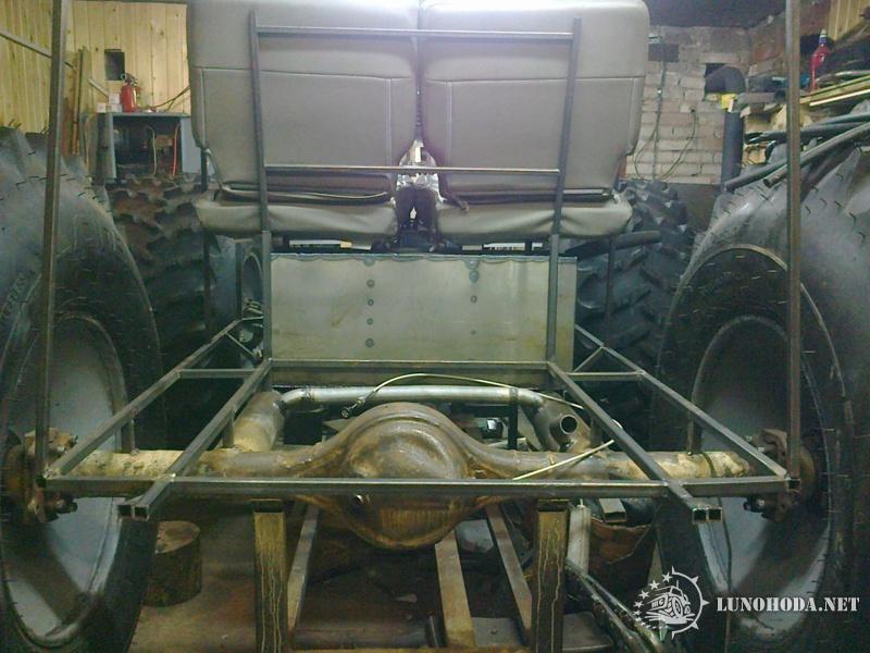

Несколько обзорных фоток

Если есть замечания, прошу комментировать

Володька Николаев
Сообщения: 1491
Зарегистрирован: 24 ноя 2010, 11:36
Имя: Володька
Сообщение Володька Николаев »
РоманЮК,

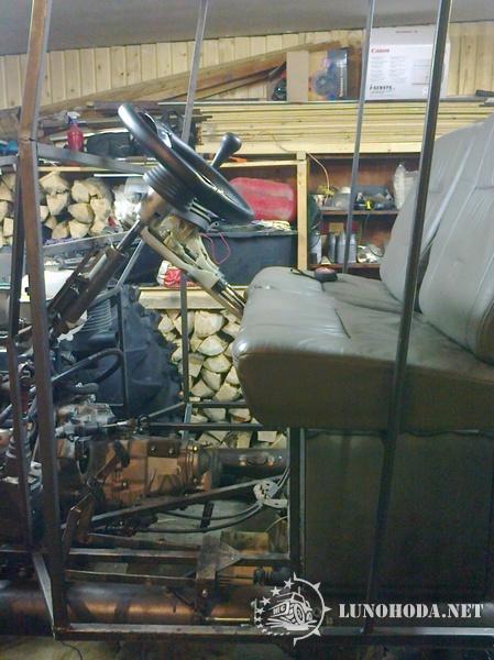

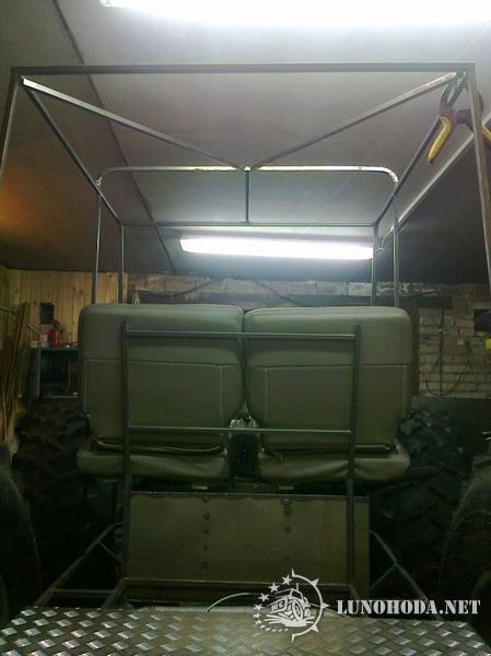

Рома я счастлив :yahoo: Супер фото :roll: Я уже хочу приехать покататься :oops:
Расскажи что придумал с лягушкой на заднем мосту, как будет работать ? Сделай ещё пожалуйста крупное фото крепления рулевой колонки. Рулевой кардан Ваз-09? На кулисе все передачи включаются? Какая высота стоек под сидушки? :oops: [:})
Сообщения: 9679
Имя: Денис
Сообщение mmcl200 »
При таком же закреплении кузовных и сидушечных профилей, у меня пока не было подвески и верхнего трубчатого каркаса, эти профилечки отлетали от труб рамы и моста за 2-3 покатушки, правда у меня ящик под сиденьем был обшит фанерой сначала, и заклепки через каждые 10-15 см срезало на раз...
