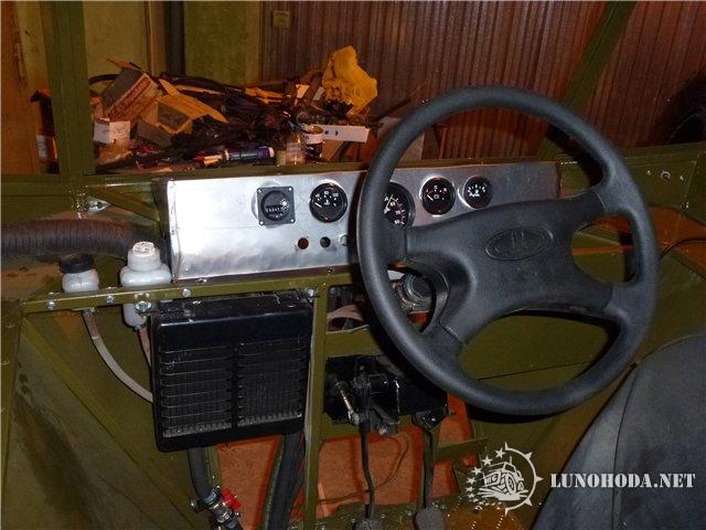

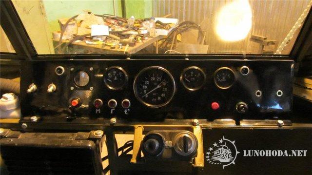

Закончил панель приборов.
справа крепеж под манометр
Юрий Жилин
Сообщения: 1423
Откуда: Вологда
Сообщение Юрий Жилин »

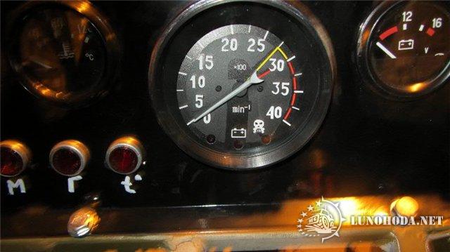

Тахометр

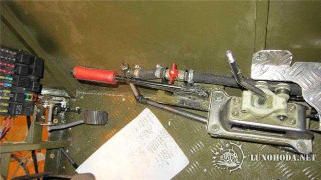

Управление подкачкой, слева монтажный блок ВАЗ-2110
Все доступно и удобно.

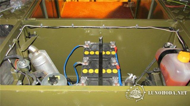

Моторный отсек часть 1:
Аккумуляторы, бачки, топливный насос, привод заслонки подкачки

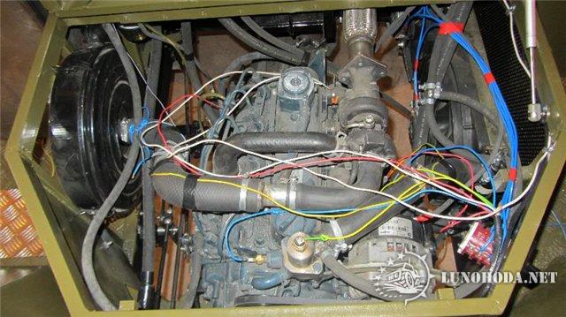

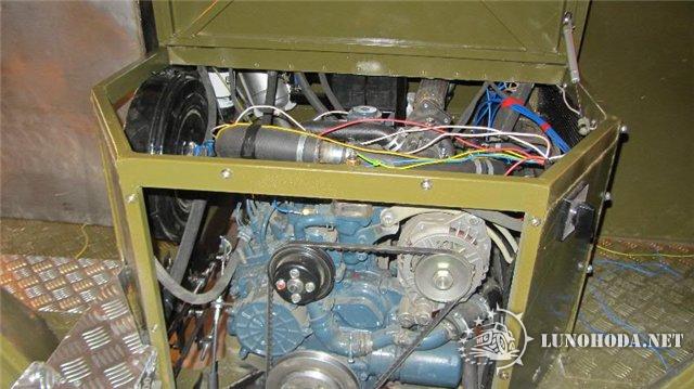

Моторный отсек часть 2:
Воздушный фильтр, генератор, радиатор, вентиляторы с переключателем. Проводка немного недоделана.
Юрий Жилин
Сообщения: 1423
Откуда: Вологда
Все доступно для обслуживания

Юрий Жилин
а тахометр от чего подключен ?
Юрий Жилин
Сообщения: 1423
Откуда: Вологда
От датчика холла. Еще немного не доделано.
Самопал
Сообщения: 1952
Откуда: Рязанская обл.
Сообщение Самопал »
Крайнее значение на тахометре улыбнуло
