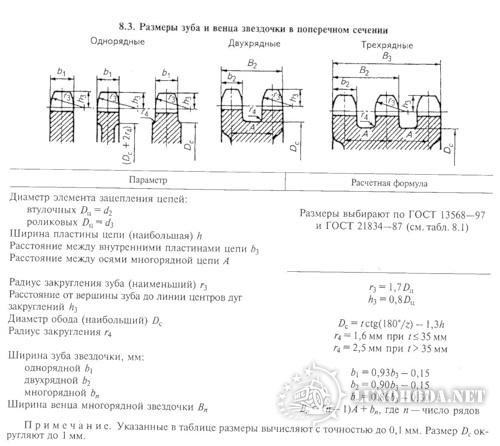

shum d
shum d писал(а):В таблице черным по белому написано. От расстояния между пластинами 0.93 минус еще 0.15 мм, что тут непонятного? Ролик в цепи такого люфта не имеет.
Дима про люфт ролика, я, не говорил. Говорил, что возможно это и есть (величина 0,93) ширина ролика.
От расстояния между пластинами 0,93 и еще минус 0,15 - ты считаешь, что это такая должна быть ширина зубьев звездочки?
В справочнике Анурьева (Том 2, стр.662) указано, действительно 0,93 от b1, а b1 -это расстояние между внутренними пластинами цепи. А вот b3 минус 0,15 мм - это для трехрядных цепей, где b3 - это расстояние между внутренней пластиной первого ряда и внутренней пластиной третьтего ряда цепи. Так написано в справочнике.
С уважением Игорь.
С уважением Игорь.
magellan
Сообщения: 679
Зарегистрирован: 20 мар 2009, 16:35
Откуда: Хабаровский край
Сообщение magellan »
Нет, я, не прав. Прошу прощения. Осталось выяснить почему в каталогах шщирина звездочки указана 12,7 мм для цепи шагом 19,05 мм.
С уважением Игорь.
С уважением Игорь.
shum d
Модератор Справочного раздела
Сообщения: 3976
Откуда: Свердловская обл.
Сообщение shum d »
magellan писал(а):От расстояния между пластинами 0,93 и еще минус 0,15 - ты считаешь, что это такая должна быть ширина зубьев звездочки
Это не я считаю а справочник.

shum d
Сообщения: 3976
Сообщение shum d »
magellan писал(а):Нет, я, не прав. Прошу прощения. Осталось выяснить почему в каталогах шщирина звездочки указана 12,7 мм для цепи шагом 19,05 мм.
С уважением Игорь.
А тут и выяснять нечего, конструкторов почти не осталось, писал скорее всего менегер. Я работал с ребятами им чертежи приносили датированные 60 – 80 годами, упадок инженерной мысли.
