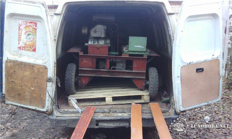

сегодня перегнал тс в гараж .буду изучать ,настраивать.

AAArchi писал(а):сегодня перегнал тс в гараж .буду изучать ,настраивать.
Поздравляю, своим ходом перегоняли?

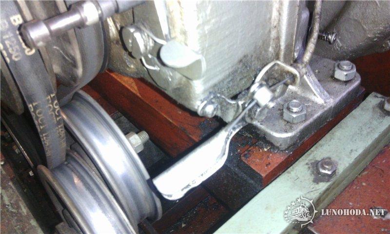

AAArchi писал(а):Изображение
Спасибо за фото, теперь я знаю размеры ремней
Если не секрет какие размеры ремней ?
Где Вы увидели размеры ?
Мне тоже нужны новые ремни на сей агрегат !

RipWanWinkl писал(а):
Старые вытянулись и потрескались, боюсь с размером промахнуться !
В-1250. На ремнях написано.

RipWanWinkl писал(а):Если не секрет какие размеры ремней ?
Я, конечно не Urush, но думаю ничего страшного, если отвечу на этот вопрос.
В1250 - это и есть размер ремня. В- это сечение, 1250 длина ремня в миллиметрах. В в данном случае, верхняя ширина ремня-17мм. Высота ремня такого профиля - 11мм. Если не прав, специалисты поправят.
