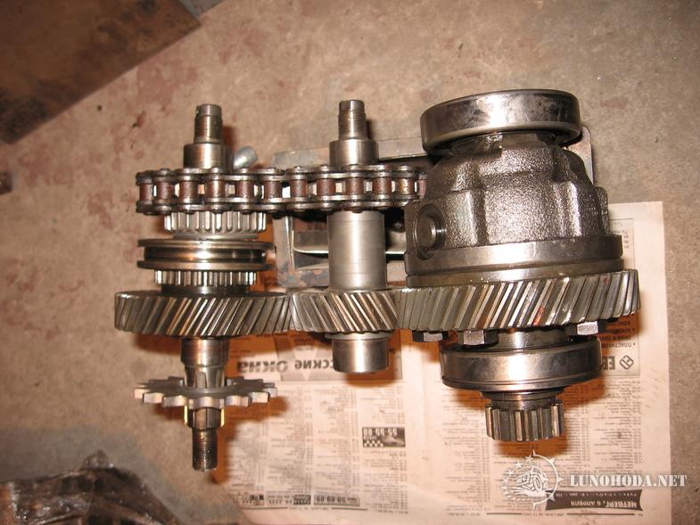

Встала меня стройка трактора, столько дел навалилось, невпроворот, за неделю ни одной гайки не прикрутил. Но вот потихоньку все же матчасть учу
Вопрос такого плана: а вот если в коробке попытаться сделать заднюю передачу с меньшим передаточным числом? Ведь при езде задним ходом нагруки нет, а обороты понижены, и следовательно на стандартном ПЧ будет задом полсти как черепаха. Но надо делать по уму и прочее. А если без закалки, то шестерни сгрызет на раз? И вообще, стоит ли эта заморочка с задним ходом "соженных свеч"?

думаю нет, а вот прикинуть возможность модернизации раздатки на предмет её реверсирования (выкидываем пониженные, думаю они тебе не пригодятся) и поставить вместо пониженной приводную цепь, инфа на форуме есть, стоит. назад будет бегать с такой же скоростью, как и вперёд, можно даже сделать, чтобы назад быстрей бегал.Aleksej2000 писал(а):вот если в коробке попытаться сделать заднюю передачу с меньшим передаточным числом? Ведь при езде задним ходом нагруки нет, а обороты понижены, и следовательно на стандартном ПЧ будет задом полсти как черепаха. Но надо делать по уму и прочее. А если без закалки, то шестерни сгрызет на раз? И вообще, стоит ли эта заморочка с задним ходом "соженных свеч"?

не знаю, не найти, при желании схемы не нужны, находишь цепину попрочней, пару одинаковых звёзд, разбираешь раздатку, по месту прикидываешь для начала собери, как есть, потом переделаешь, если что, главное на своём прокатиться, чтобы не перегорел раньше времени, потом тебя не остановишь,
сам советы раздавать будешь.
попробуй на багги планс глянуть. я сечас на трафике, завтра дома тоже не смогу, мож на Страннике.
P.S. во прикол, набрал в поисковике яндекса РАЗДАТКА НИВЫ РЕВЕРС и сразу ссылка на луноходы
http://lunohoda.net/forum/viewtopic.php?t=1416
ну и ещё пара ссылок
http://baggi.ru/index.php?newsid=673

А не порвет то цепочку? Как никак двигатель на 40 лощадок...
Я вот тут подумал: Если бы была КПП от переднеприводной, у которой первичный вал был бы не паралельно коленвалу, а перпендикулярно, то тогда бы это получилось бы еще круче Раздатки. ТОгда и задняя быстраяя, и привод сразу на ва моста, и скоростей большой выбор. Надо бы заехать на разборку. узнать, есть ли в природе такая КПП.
