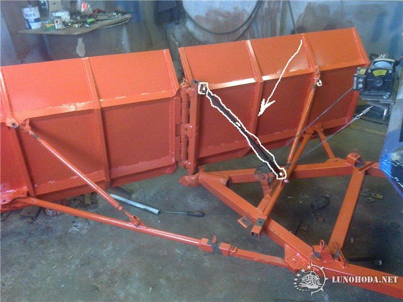

Скорпион без резинового бандажа при первом же случае все погнет. По фото видно что противорычага практически нет. Если зацепит за угол, то придется выправлять. Лучше сразу усилить доп распорками ну и бандаж резиновый как на заводских лопатах будет не лишним (самый вопрос наверно где его взять или как изготовить).
А так красиво и функционально. Если бы еще на 180 разворачивалось то вообще мечта.

Рычаг еще не доделал. Не могу найти центральную тягу навески. Отмечена красным.drogs писал(а): По фото видно что противорычага практически нет.

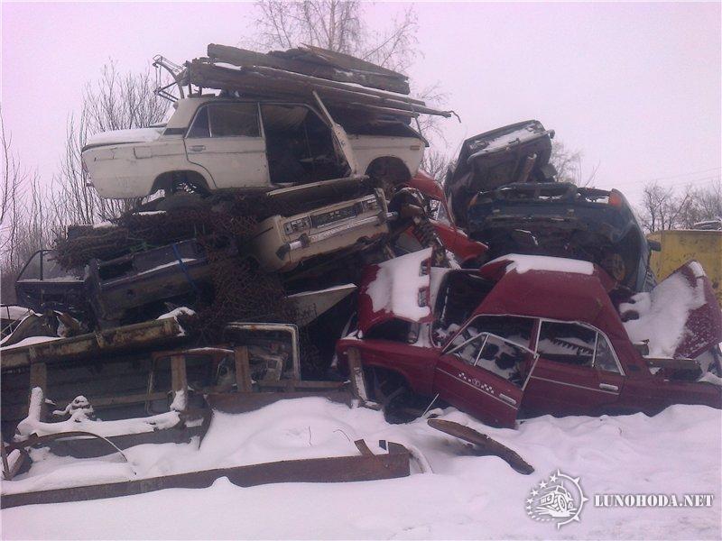

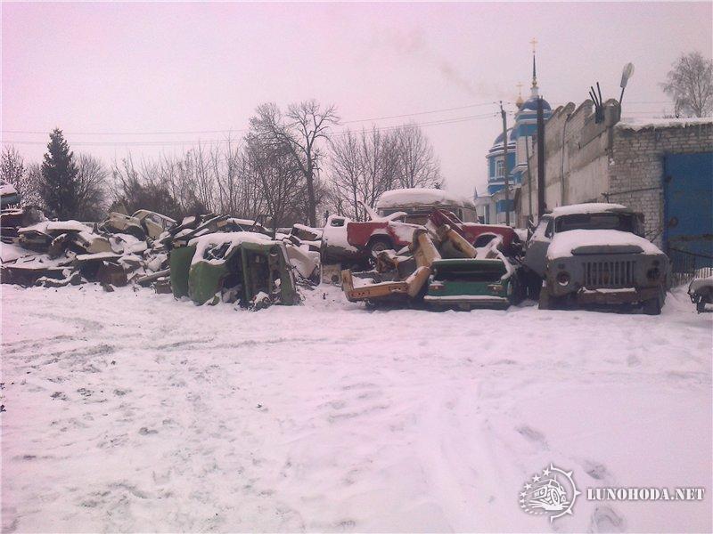

Все трактористы (бывшие) все сдали в утиль. И в утиле все облазил,не нашел.Половина под снегом.Иголка в стогу сена!!!
Ну вот,и установлю ее вот сюда,отмечено белым.А резину надо ставить,бесспорно.
