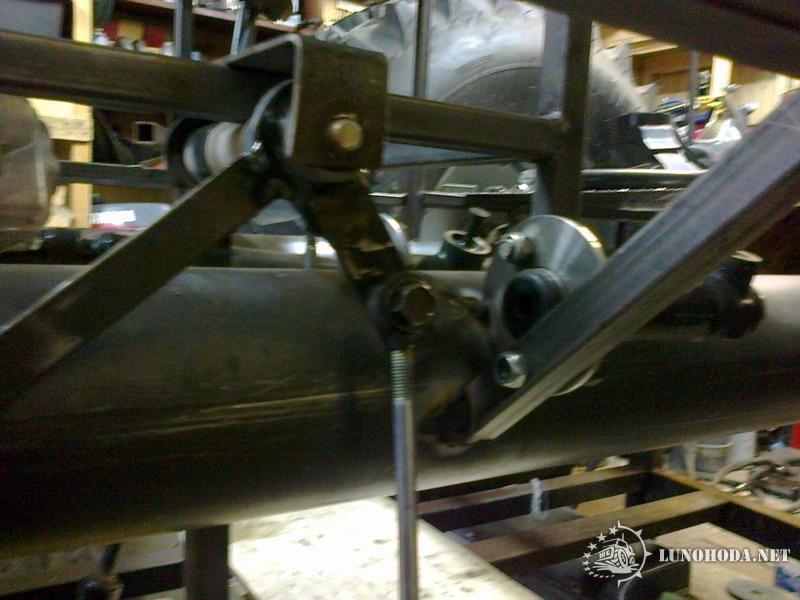

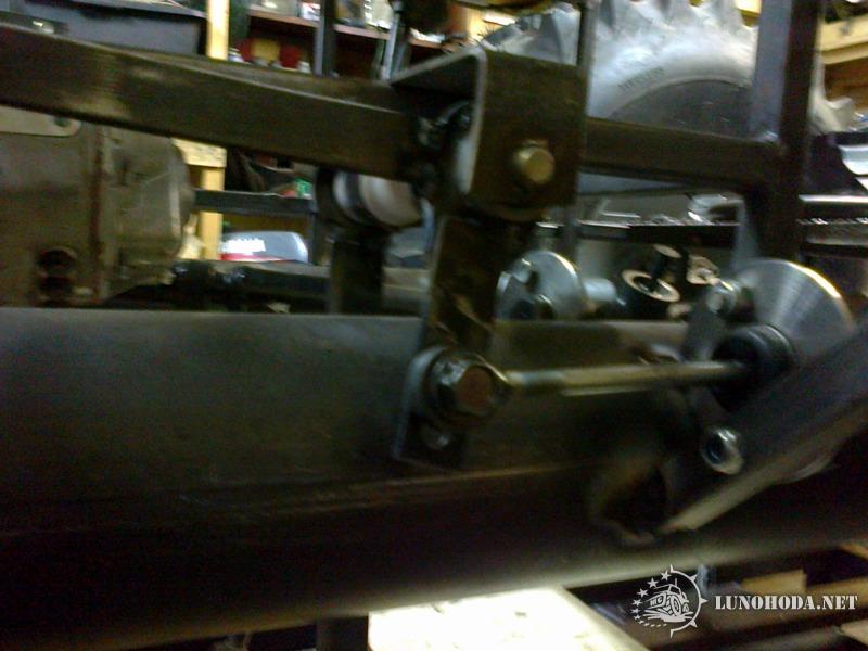

Дозатор, ручка кулисы, педали тормоза и сцепления
РоманЮК
Сообщения: 800
Зарегистрирован: 09 фев 2012, 12:09
Откуда: Пикалево
Вездеход из Пикалёво /проектируем ЧЕБУРАТОР на Патруль мст/
Сообщение РоманЮК »
Переключалку пока не сделал, в процессе.
По педалям, взял на разборе узел, закрепил как мне надо, затем фланцы приварил, к ним закрепил цилиндры. От сидений патрулевских остались болтики с капроновыми втулками. Их и использовал на пары трения тяг к цилиндрам от педалей.
Ход педалей немного не доходит до упора поршня в цилиндре. Как будет работать пока не знаю, думаю должно быть нормально..

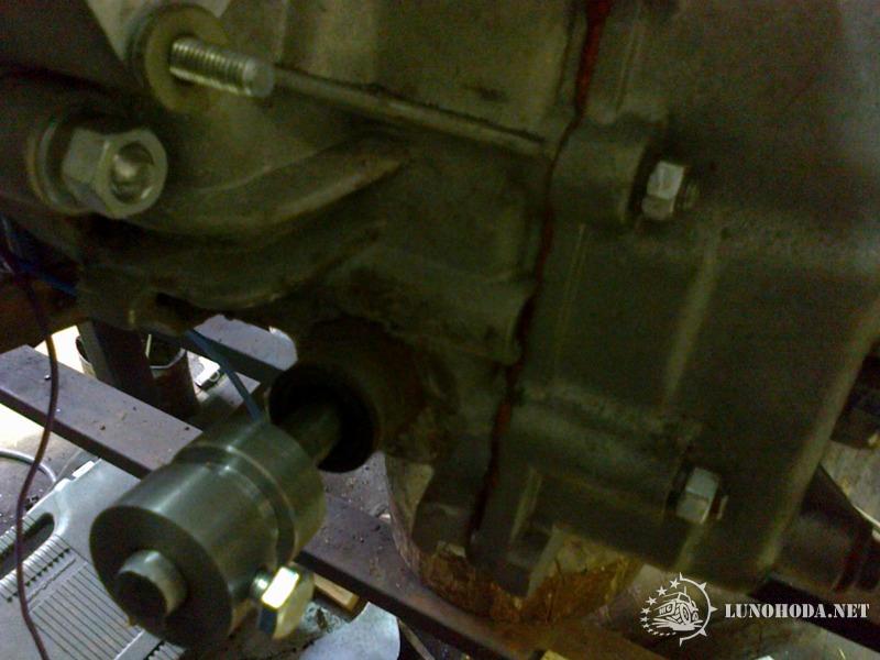

Вот ищу, как соединить главный цилиндр с рабочим.. Заводская трубка короткая(
Есть мысли?
РоманЮК
Сообщения: 800
Откуда: Пикалево
Сообщение РоманЮК »
Griny писал(а):Можно удлинить через тройник тормозной системы ВАЗ-2101-2107.
есть переходники с одной резьбы на другую http://2126.ru/tuning/docs/030clutch/
Griny
спасибо!

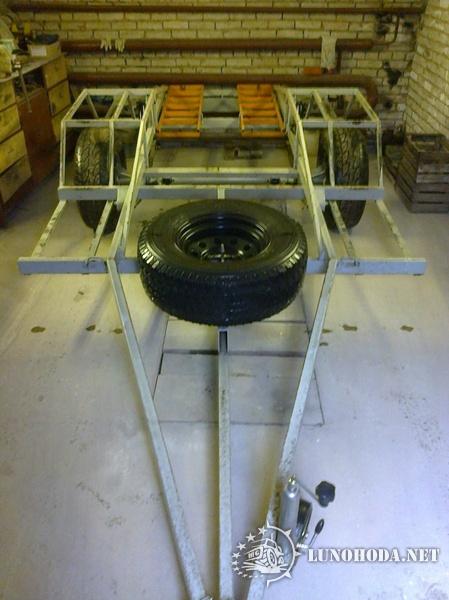

Познакомился с Мишаней, примерно на пол дороги между нашими ПМЖ.
Теперь у меня есть прицеп, а у него немного денег

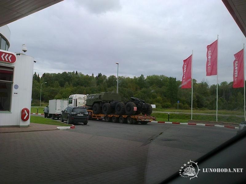

По дороге встретил такую вот технику
