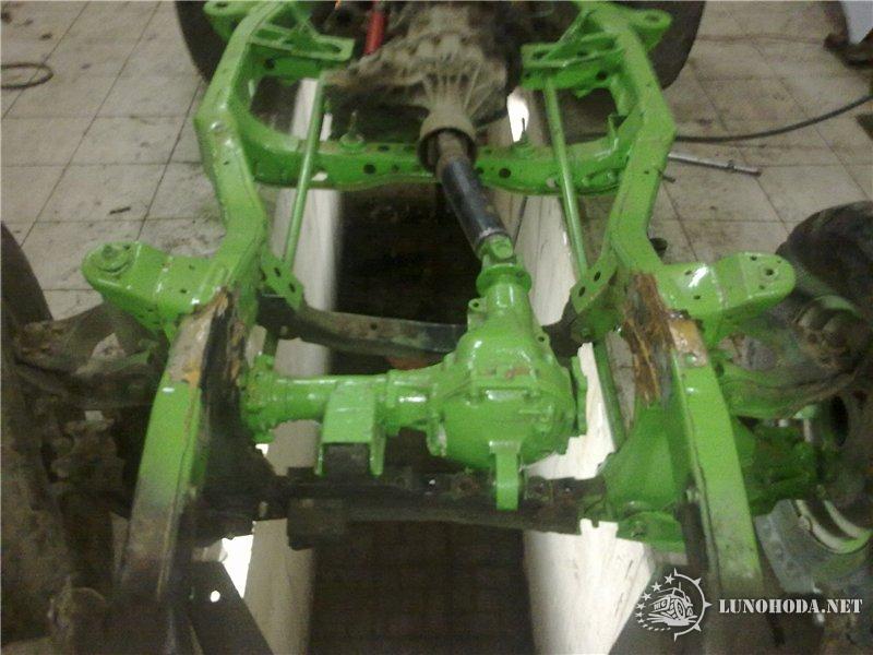

Вот задумался о более благоприятном угле работа кардана,можно передвинуть на 40мм в сторону,больше нет пыльник шруса в амортизатор упирается.Для наглядности сделал еще фото изначальной работы кардана.Изображение
стало сдвиг на 40мм
[/img]

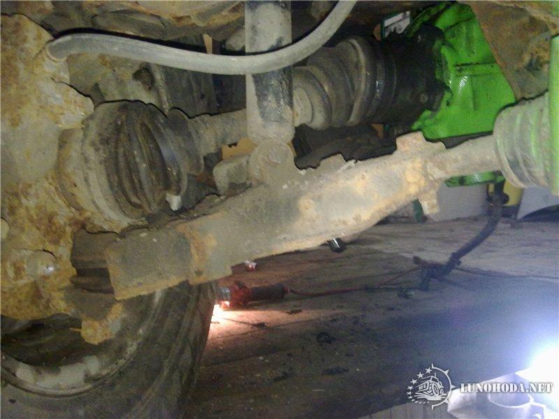

Но!!!есть всегда одно но,угол работы правого привода шрусов увиличиться ,т к он короткий(левый правый одинаковые взаимозаменяемые)и еще укоротиться на 40 мм.Так что делать кардан спасать,или привод.Изображение
угол работы привода,в стоке на машине в подвеске
[/img]
