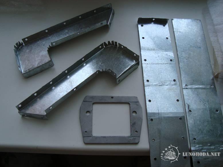

Тут, кстати, в теме про установку китайца на буран я писал проблему -когда едешь некоторое время на 2/3 газа по прямой, то начинает тупить двигатель (это при температуре ниже -10), хуже тянет, скорость потихоньку падает, перебои и т.д... Сказали, что обмерзает карбюратор. Я согласился, тем более, что как-то перед этим сняв фильтр обнаружил в патрубке карбюратора кусок льда... И вот решил замастырить обогрев -взять теплый воздух в районе глушителя. (как зимний вариант, а летом будет сниматься). - решил, что у глушителя будет теплее, т.к. там через пару минут работы уже горячо...
Вот что получилось через пару часов сегодня...
Вот были такие заготовки -оцинковка 0.8 и сам фланец на патрубок карбюратора - нержавейка 3-ка.
И вот получился такой туннельчик, прямо в притык с глушителем попадает... Будет установлен на место фильтра, т.к. зимой пыли нет - моторчику, думаю, будет легче и теплее дышать. Испытания покажут.

Воздуховод добротно сделан, как расчитывали железо?
Или все "на глаз" :shock:
Трудно убить двумя зайцами одного крокодила.
Юрьевич
Сообщения: 163
Зарегистрирован: 22 янв 2012, 18:23
Откуда: Свердловская обл. Н-Тагил
Сообщение Юрьевич »
Sergy писал(а):Юрьевич
Да, как на глаз, вечером сходил померял все размеры -фланец, посадочное место сколько на сколько, отверстия крепления на каком расстоянии, высоту воздуховода, чтобы не задевало об рычажки разные, ну и длину в упор почти до глушителя. Нарисовал эскиз, потом начертил в Компасе боковинки воздуховода, прибавил припуск на загиб, так же начертил фланец. На все это ушло ну может минут 30. Потом загрузил это все в станок на работе и он мне вырезал... Хотя оцинковку можно было и так резать -ножницами хорошо идет. Оставалось только загнуть и склепать, что я и сделал.

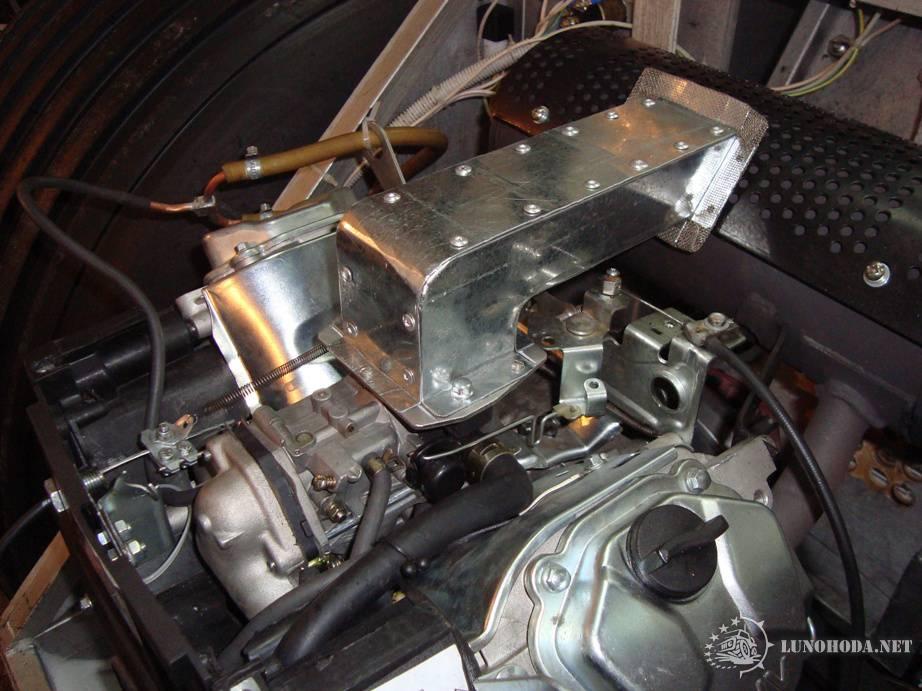

Вот так теперь он стоит на месте. Он стоит впритык к глушителю и будет всегда забирать самый теплый воздух, а уж снежная пыль и холодный воздух там никак не окажется...
Но это-еще раз повторю -только зимний вариант для пробы при температурах ниже 10-15, т.к вентилятор все-таки гонит очень холодный воздух-рука на лету обмерзает )), на лето вернется обычный фильтр...

Сегодня состоялись капитальные испытания и обкатка нового воздуховода и вообще всего двигателя вместе с вездеходом...)
Часа полтора, практически без остановки, катались по снежным полям, буеракам, выезжали на пруд. Правда погода вчера и сегодня стоит теплая-плюсовая, зато теперь ясно, что движок тупил и останавливался из за обмерзания карбюратора. Если бы он тупил из-за перегрева, то сегодня тем более должен был бы перегреться, чего однако не случилось. Снег кругом начал проседать, липкий -можно в снежки играть... Вездеход идет везде, там же, где проходил и раньше, разве чуть-чуть чувствуется, что потяжелее ему, маленько побольше проваливается, но так все хорошо. Свечи работают, родной карбюратор-не тупит, не выдает провалов. Из двигателя в ноги идет очень хорошее тепло. Нужно будет внутри капота дополнительно самые горячие части выхлопа оградить защитой, чтобы не поплавить проходящие рядом провода... или сами провода блестящей шумоизоляцией заделать... вот такие дела.

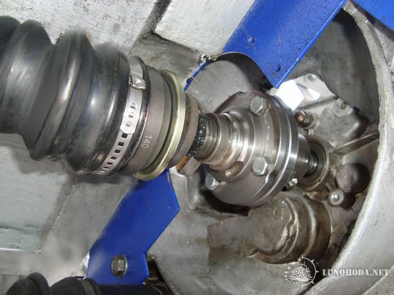

Тут выявилась небольшая проблемка-на оборотах выше среднего главный привод - от вариатора на коробку начинает вибрировать. Такая нехорошая вибрация идет. Вдруг отвалится на ходу? ) Вот думаю - как можно отбалансировать это дело? Вот фотографии этого узла - палка и оковские гранаты с обеих сторон и точеные фланцы.
Вот от вариатора отходит...
А вот на коробку пришло...
Какие есть варианты?
Юрьевич
У Тебя с обоих сторон вала "шлицевая свобода"???
