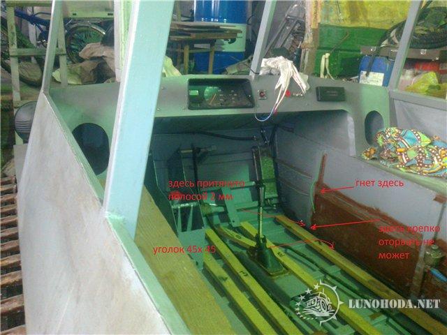

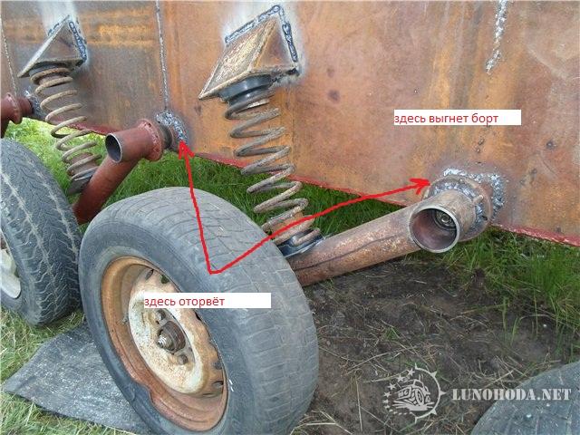

Иван 1987
100 пудов выгнет. очень слабо, 2.5 мм ща залью фотку обьясню все

спасибо. тоже посмотрю как усилить. что будет из железа. у меня 3 баржу пилил чтоб борта сделать были ребра загнуты на листах дак 10 кг кувалдой еле выгнул.

Иван 1987
у меня с наружной стороны ступица крепится к 10 мм шайбе та приварена к борту 2.5 мм дальше профиль 20 х 40 тож приварен , уже с нутрянки к борту. между бортом и полом в углу лежит уголок 45 х 45 . Так вот, ступица нижними болтами цепляется за уголок , верхними за профиль через полосу , полоса горизонтально обхватывает профиль, оторвать это се трудно но вес нашел выход начало гнуть борт причем валить внутро выше акурат по средине и пофигу что там все сварено, гнет и все тут . думаю спасут вертикальные уголки или швелер пущеный от пола до верха борта и поперечные распорки меж бортами или раскосины.

Иван 1987
все уже у нашего укреплено на выходные поеду в деревню , будем пробовать , поснимаю глянете в моей теме тут или на гусеничном форуме
