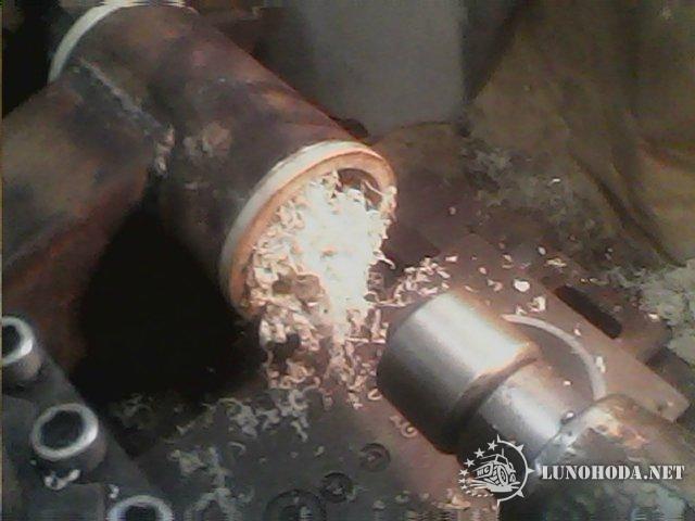

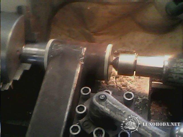

Сегодня поработали с полипропеленом.
В очередной раз убедился как отличичается пластик от железа.
Помереть что то точно невозможно, зажать нормально невозможно, проточить хотябы до 1,2, десятых тоже довольно трудно.
Но приспособились, разработали порядок обработки и сделали наконец эти втулки.
Конечно был неожиданный сюрприз, после сварки рычагов, железные втулки прилично сжало, притом неравномерно,думали растачитвать, но текучесть пластика позволила и так все собрать, без расточки.
После сборки прошли самодельной разверкой и стало просто замечательно.
Запресовка
Развертка
Стружки вон сколько, а до запресовки вал входил свободно.
А вот сама разверка

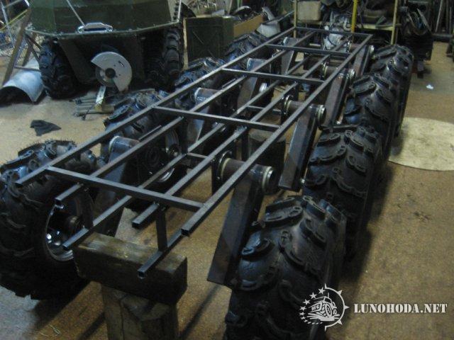

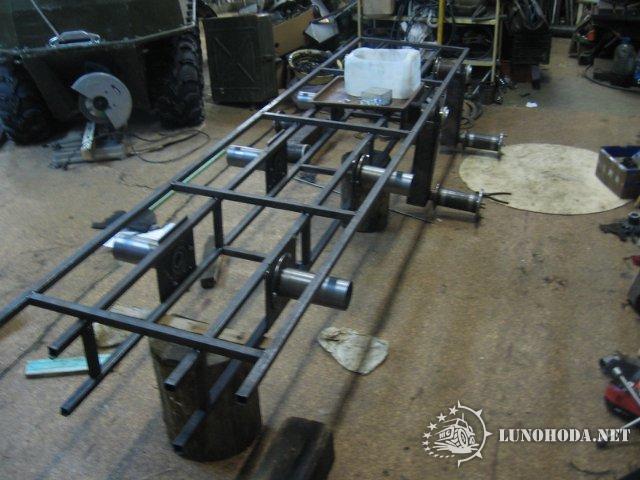

Все комплектующие готовы, подушки скоро будут доставлены.
Начинаем варить низ корпуса и собирать подвеску.

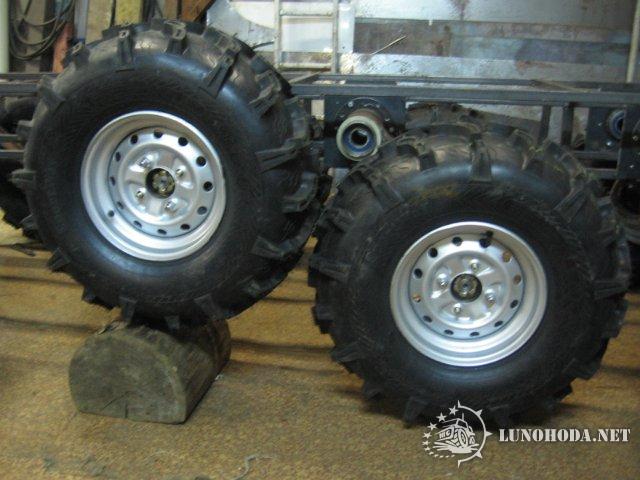

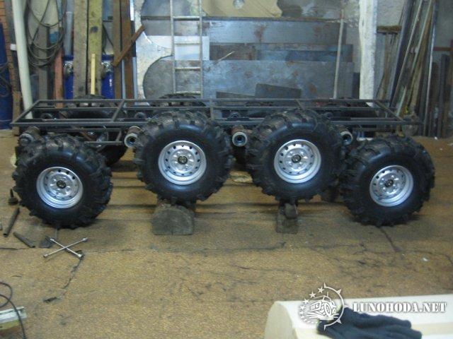

Сегодня день начала очень интересного этапа этого проекта. Это нечто необычное для нас. Когда собрали и покачали, то было удивительно как оно движется, как то завораживает все эти движущиеся части.
Немного фоток

Как в известном фильме" Шеф все пропало................."
Сегодня покатали шасси , покрутили туда сюда, сравнили с 6-кой и я в глубоком раздумье о том что получается то что не надо или не получается что хотелось.
При данных размерах мы теряем способность маневрировать между деревьев, а это самое ценное свойство 6х6 , притом даже упраавляемые колеса не позволять повернуть во круг елки.
ЧТо делать пока не понятно.
Единственная верная мысль, которая позволит сохранить выбранный тип вездехода, это отпилить 1 ось.
Пока думаю..........
Может совет кто даст?
