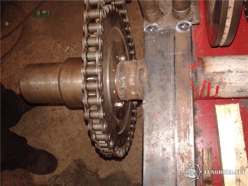

assistent Манжета-пыльник рассположена в корпусе звезды?И я так начал делать,хоть Алексей и шифровал этот узел,-ну дак это он чтобы мы сами думали больше чем спрашиваем .А вот колея передних и задних колес одинакова? Если да то те 72мм компенсируются тем ,что ступицы передних колес выступают из диска на 36 мм больше чем задние?

Чувствуется что человек в темеНиколай Ус писал(а):assistent Манжета-пыльник рассположена в корпусе звезды?И я так начал делать,хоть Алексей и шифровал этот узел,-ну дак это он чтобы мы сами думали больше чем спрашиваем .А вот колея передних и задних колес одинакова? Если да то те 72мм компенсируются тем ,что ступицы передних колес выступают из диска на 36 мм больше чем задние?

assistent Благодарю,теперь вроде сомнительных белых пятен касаемо конструкции нет,вся инфа со многих форумов в голове.Стыдно конечно копировать изделия нашего гуру Алексея,но что делать если конструкция идеальна и так испытана.Кстати у вас в Смоленске недавно человек безплатно отдавал Я-131 ,а я их так искал,но доставка не реальная.Нашел почти рядом в Днепропетровске ВИ-178,что тоже не плохо (с хранения,износ 5%),цэнник отвратительный-220$.А мне под обдирку.Удачи вам в постройке и эксплуатации!

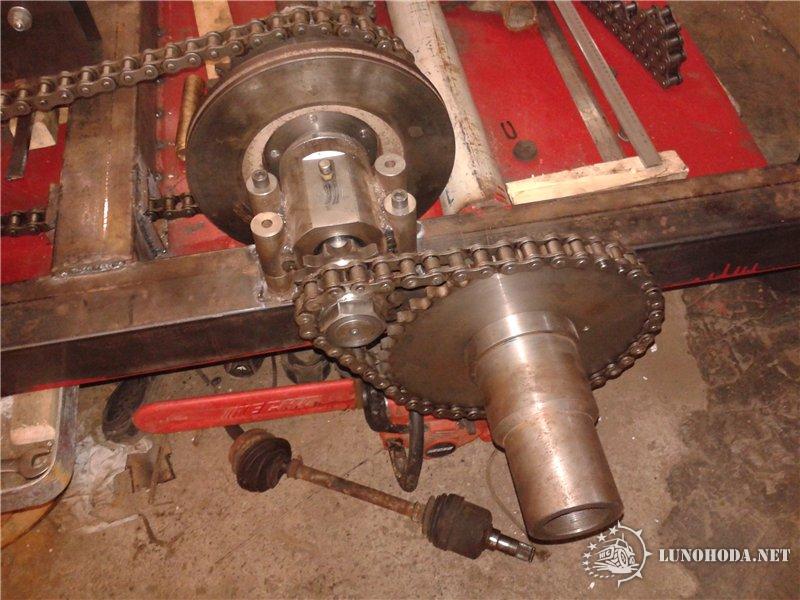

Тормозные диски от инфинити 320мм. По резине - по высоте зацепа нет аналогов и диаметр подходящий. Выбирать ее не пришлось, ее продавали здесь на сайте по вкусной цене правда 5 колес, человек передумал их устанавливать, забирать пришлось из Питера.Spirtovich писал(а):assistent
А диски тормозные чьи?
Почему выбор пал на эту резину? Когда покупали ее, долго выбирали? Проблемы были какие.
Проблема одна - море токарки хоть ее и невидно. Токарю работы месяца на два.
