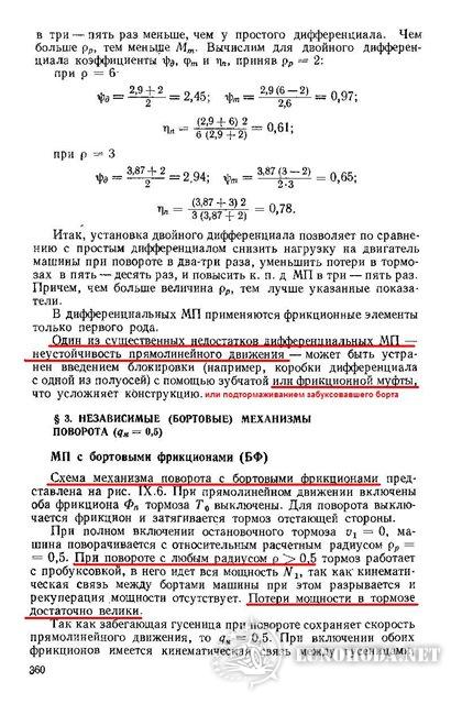

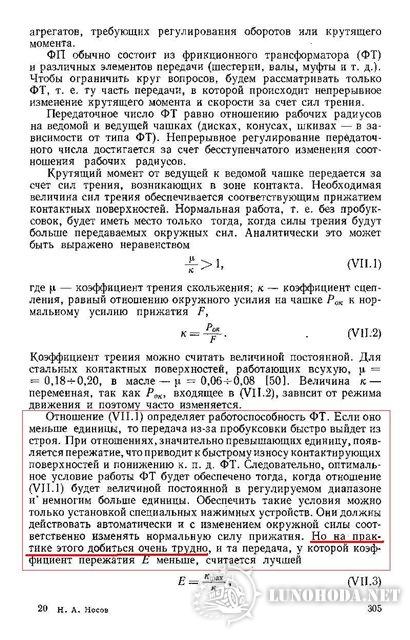

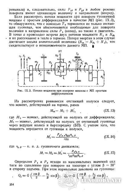

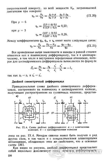

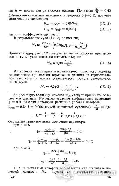

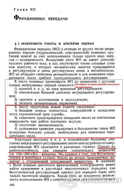

Может иногда полезно и в старые книжки заглянуть? Ну хотя бы в эту http://book.tr200.net/v.php?id=191841 которая где то на форуме давно лежит.
Про диф
Здесь упоминается не только о фрикционе, но и ранее об применении фрикционной муфты в дифах (что сейчас в иномарках является нормальным явлением) и если кого-то так уж напрягает якобы огромное кол-во дёрганья рычагов (а на обычных легковушках Вы часто буксуете одним бортом на обычных грунтах?) при диф повороте, то может довести до ума эту тему http://lunohoda.net/forum/viewtopic.php?t=2257 ? Всё это может работать, от фиксируеммой, или не фиксируеммой (или и то и другое в комплексе) кнопки, где ни будь удобно расположенной.
Про фрикционы
