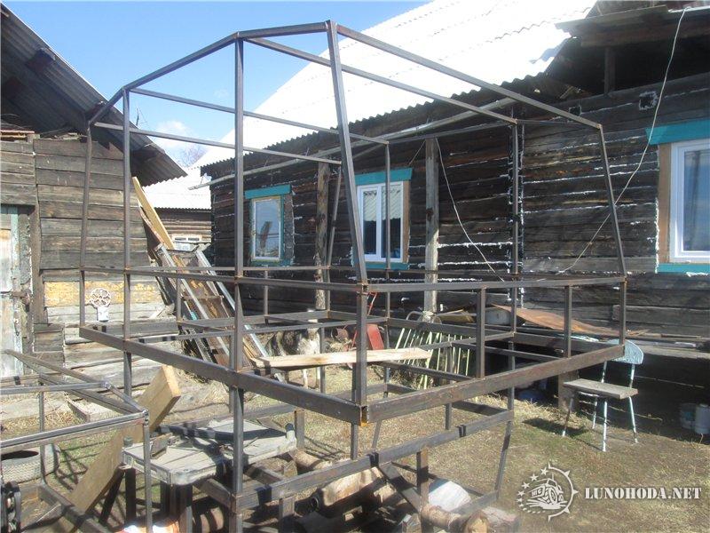

Изображение задная кабина

Изображение вид кабины с водителя

Изображение кабина сбоку

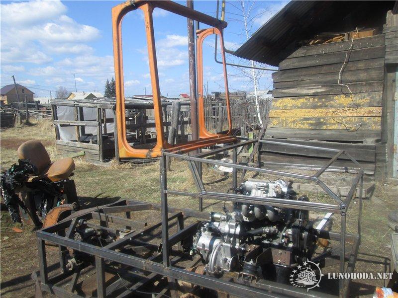

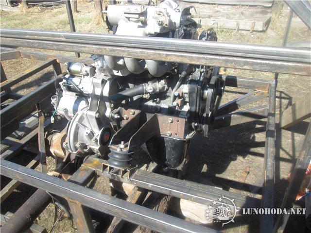

Дело идёт ! Фланец как в коробку поставил?

я исползоваль хвостовик ведущей шестерни главной передачи от заднего моста нивы, и отдал токарю он выточил вал, и я заварил к дифференциалу

вот хочу заварить днище листом 1,5 мм, и сделат плавающим, есть ли смысл в этом

viiktor писал(а):вот хочу заварить днище листом 1,5 мм, и сделат плавающим, есть ли смысл в этом
Тогда уж не было смысла кабину МТЗ срезать - лучше его восстановить :)))
