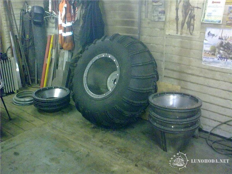

Вован Я
все делал без кондуктора . выкройки конусов после лазера поэтому точность высокая . гнули на хорошем листогибе . конуса после сварки имели овальность в пределах 2-5мм . после рихтовки 1-2мм . первый собранный диск покрутил на ступице биение 2-5мм по посадочным . мне этого хватит ходя DIV старается укладываться в 1-2мм .

Самопал
мазал торец посадочного к которому идет прижим покрышки . диаметр не мазал . покрышку по твоему (и DIV) совету немного почистил лепестковым кругом .
в работе с колесами хочу кроме пипки (для подкачки и контроля давления) поставить шаровые шаровые краны для быстрого стравливания и накачки от глушителя .
