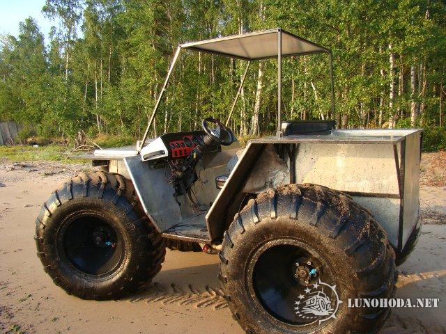

Dmitt
Сообщения: 211
Зарегистрирован: 23 апр 2011, 19:12
Откуда: Пермь
Сообщение Dmitt »
Шарниры верхнего А-образного рычага нужно ставить по одной оси. Так как есть - выворачивать будет.
Vavillio
Сообщения: 769
Зарегистрирован: 05 фев 2010, 00:50
Откуда: Усть-Луга / Лен. Область
Сообщение Vavillio »
Dmitt писал(а):Шарниры верхнего А-образного рычага нужно ставить по одной оси. Так как есть - выворачивать будет.
учту но пока работает :)

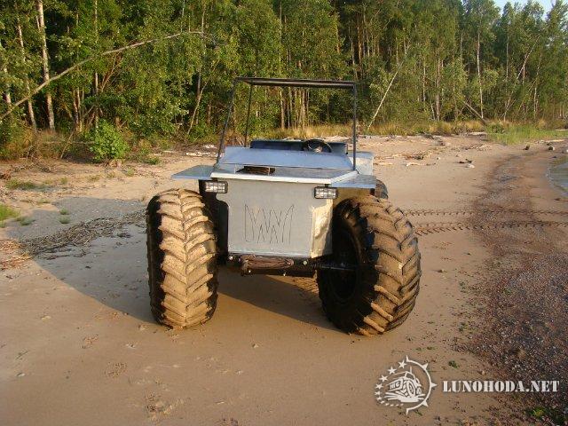

Destroerr
Сообщения: 881
Имя: +79212713775
Откуда: Кандалакша
Сообщение Destroerr »
Классный аппарат получился.
Хотел спросить, на раму шла 45-я профильная труба?
(С) В.С.Высоцкий
Vavillio
Сообщения: 769
Destroerr писал(а):Классный аппарат получился.
CПасибо!!! труба была 60х60 наверно 4 мм
кто едет быстрей меня--сумасшедший
кто едет медленнее --- тормоз.
Мой вездеход viewtopic.php?t=8037

Sever
Сообщения: 421
Откуда: г. Архангельск
Сообщение Sever »
Vavillio
Здравствуйте, уважаемый! Хотел спросить по дискам: сектора где то заказывали, просто на фото они в пленке, а на одном наклейка.
Аппарат классный, особенно после обшивки. Фары поставить круглые и будет а-ля "Виллис".
