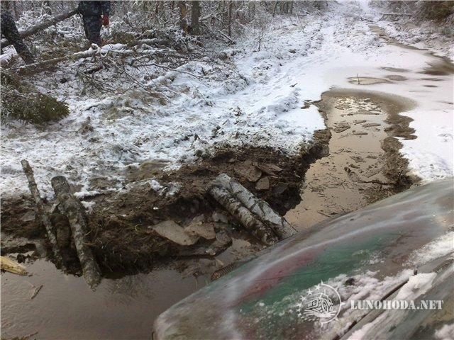

Выезжали на охоту, лазили по болотам лугам, профилям
Лесные ручьи ГЛУБИНА 1.5 метра
Езда по болоту.
Перед нами прошел вездик на ТРЭКОЛОВСКИХ колесах тоже провалился. Обошел по другой стороне болота.
Мы четвером ехали провалились, легко вышел сам вездеход с блокировкой на зад
Взяли глухаря
В разделе видео смотрите брод речек http://ifolder.ru/8979568
Ездили четвером хотя вездик не предназначен. На обратном пути у последней переправы ПОРВАЛИ вал привода от ОКИ :o Вытаскивали из речки двойной сцепкой УАЗ в связке с НИВОЙ. В том месте как раз до куда максимально можно доехать на машинах. Через 4 часа вал восстановили.
Вал был обломан рядом со сваркой. Хотя стыковка была внутренней.
Восстановленный на скорую руку. Не буду рассказывать как добирались и как возвращались это другая история
