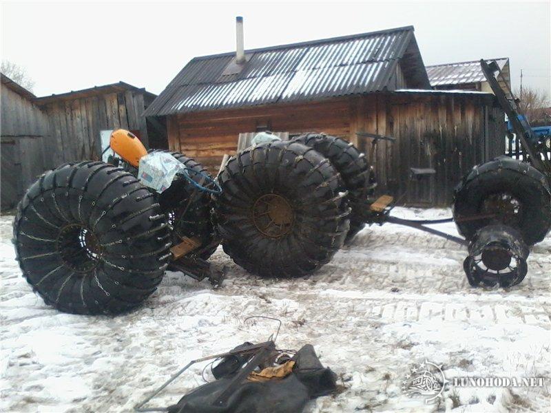

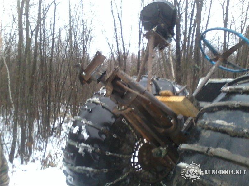

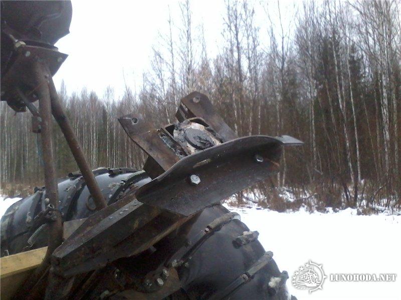

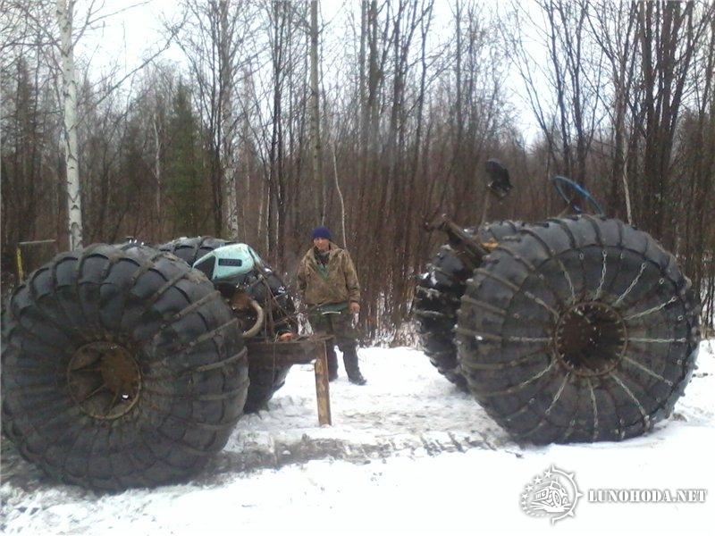

Сегодня попросили свозить на речку, чтобы снять сети. Отъехали около 1 км, как от вибрации соскочил шланг. Тосол вытек. Залил воду из лужи и поехали дальше. Через метров 500 заклинил двигатель спереди. От резкого торможения узел перелома сложился и колёса соприкасались. На фото половины разъединены. Передняя часть так и стоит.
Два болта на 10 оторвало. Другие 2 загнуло. Уголки тоже загнуло.

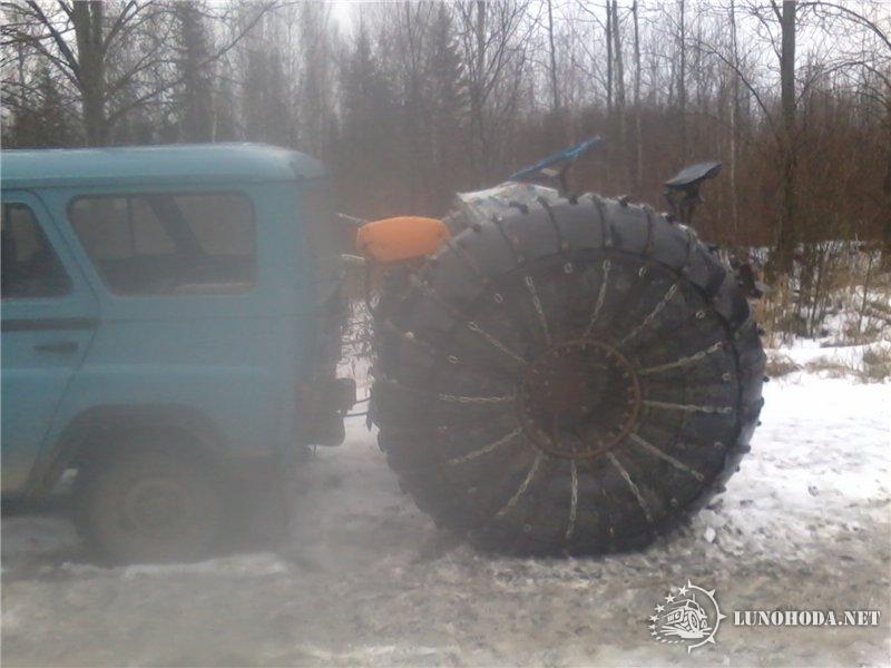

Позвонил в посёлок. Приехал УАЗ. Привезли тележку. Половину с заклиненным двигателем прицепили к УАЗу.

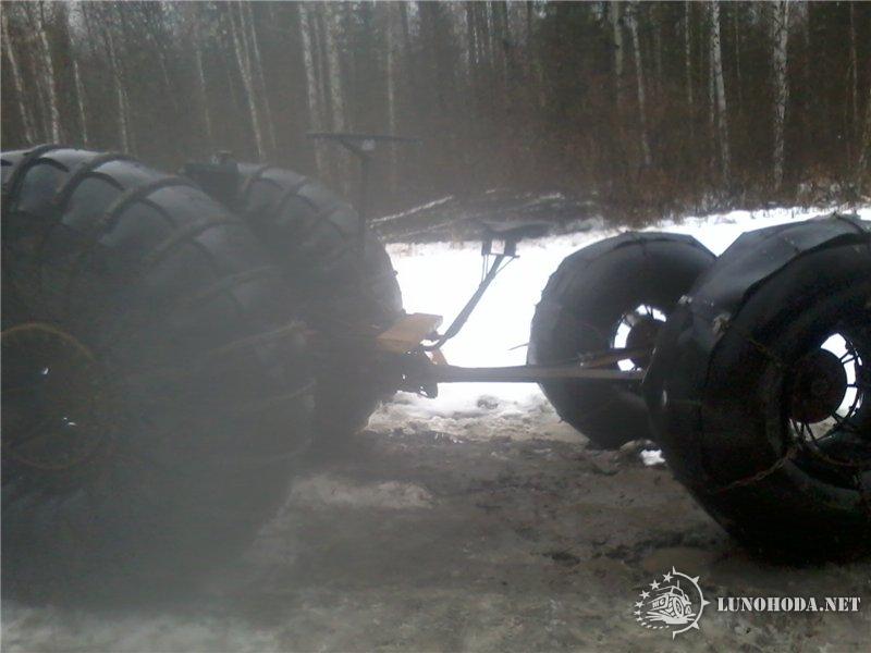

Тележку прицепили ко второй половине. На которой и доехал до дома.
Правда почти на ж/д переезде колесо на тележке спустило. Снял колесо и доехал на одном колесе и ободе второго колеса.
Двигатель заклинил потому, что залил чистый бензин. На 100% был уверен, что бензин разведённый. Так как в баке был ещё бензин, то и заклинил не сразу. В другом баке бензина было больше, потому он не успел заклинить. Когда ехал обратно, то, соответственно, добавил в бензин масло.

на вездеходе с такими колесами не место болтам на 10
Петрович11
Сообщения: 936
Зарегистрирован: 22 сен 2012, 05:53
Откуда: ХМАО - Югра
Сообщение Петрович11 »
Когда собирал этот узел болтов на 12 не хватило. Поставил на 10 с мыслью потом заменить.

мишаня писал(а):на вездеходе с такими колесами не место болтам на 10
Уголки выгнуло, болты конечно важно, но узел целиком надо усиливать.
