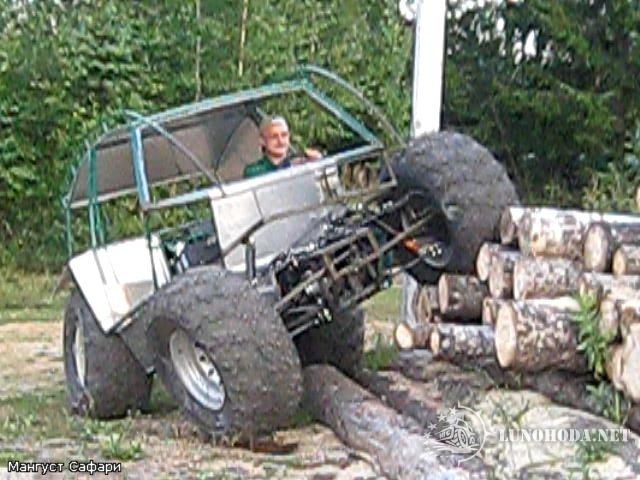

Mongoose
На последней фотке раму основательно закрутило, или так кажется?
Выдержит ли такое кручение?

Duplet писал(а):Mongoose
Это только передний подрамник закрутило.
Он на рессорах и деформации эти упругие.

Вот видео откуда этот кадр.
Че то криво встает...
