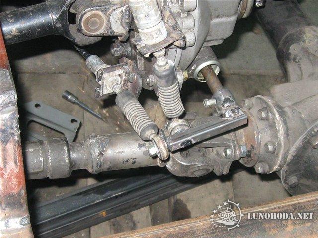

Продолжу

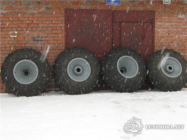

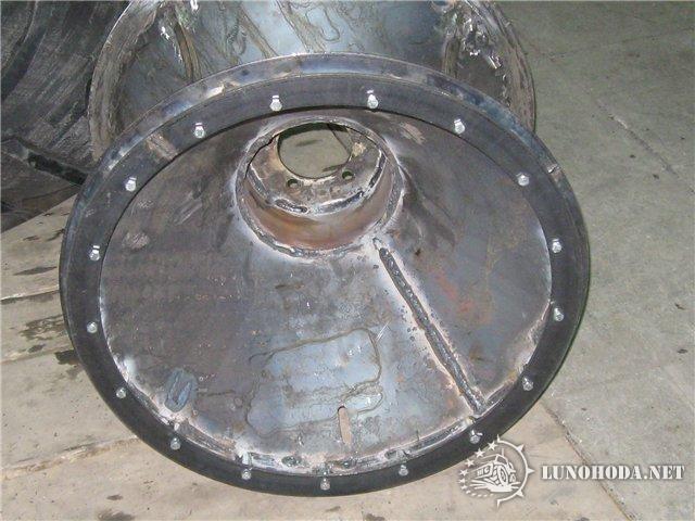

изготовил диски
собрал колеса

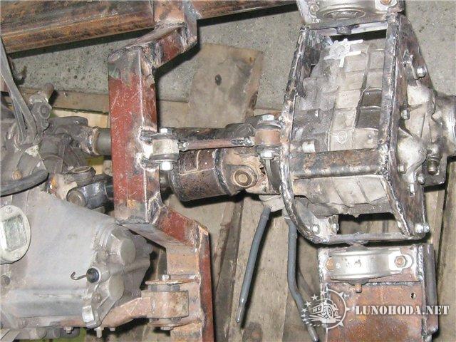

развернул раздатку
Griny
Сообщения: 173
Зарегистрирован: 04 апр 2010, 16:01
Откуда: Томская обл. г. Северск
Сообщение Griny »

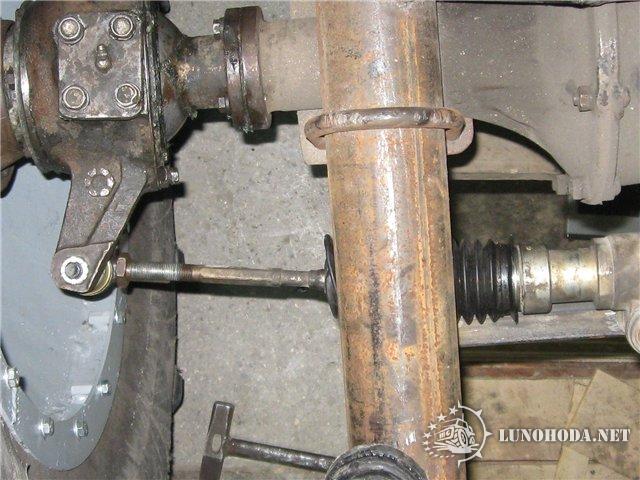

установил рулевую рейку, жду когда пришлют метчики для изготовления муфты

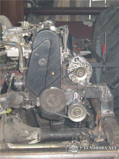

насос гура от ниссана, подогнал под жигулевский ремень
Подключил тросовую кулису
Griny писал(а):развернул раздатку
интересный обвяз РК :roll:
Можно сдублировать в Полезные советы!

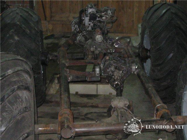

Есть фотография ТС "вид сбоку" ?
Интересует в идеале вид слева, со снятым левым колесом.

lunatik писал(а): Есть фотография ТС "вид сбоку" ?
Нету, стоит в гараже близко к стенке сфотографировать не получится.

Griny
возможны грабли с таким положением насоса гура, т.к. обхват шкива на коленвале мал.

mmcl200 писал(а):Griny
Мне не очень нравится идея переделывать шкив под двух ручейковый. Кто-то должен опробовать и этот вариант. Будут грабли переделаем, по сравнению с остальным это мелочи.
Сообщения: 9679
Имя: Денис
Сообщение mmcl200 »
учитывая что при повороте руля на окушном 750 кубовом моторе насос гура глушит мотор работающий на холостых, то ремень буксовать на мой взгляд будет.
