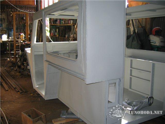

Начинаем красить:
Грунт, шовный герметиик, антигравий , грунт.
Собираюсь жить ВЕЧНО, пока все идет нормально!

Перевернул:
Дядя Фёдор
Сообщения: 51
Зарегистрирован: 01 мар 2012, 16:04
Откуда: Казань
Сообщение Дядя Фёдор »
Ещё
Дядя Фёдор
Сообщения: 51
Откуда: Казань
И ещё
Железо- 1мм, антигравий внутри и снаружи.
Вырезал триплекс, будет тёплый денёк - приклею.
