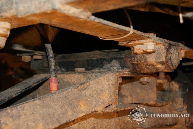

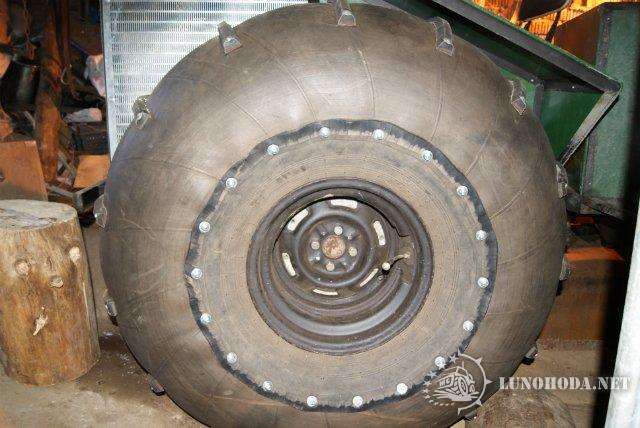

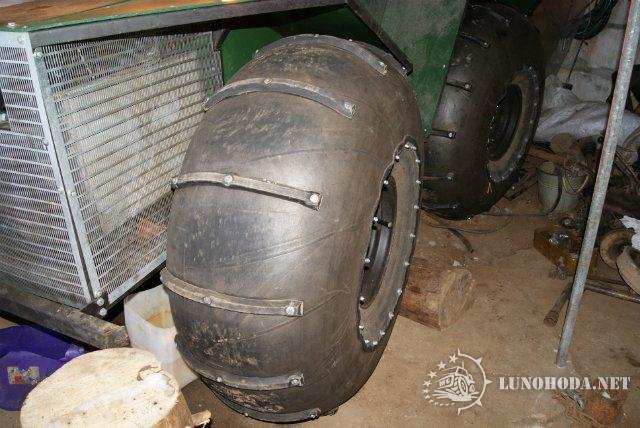

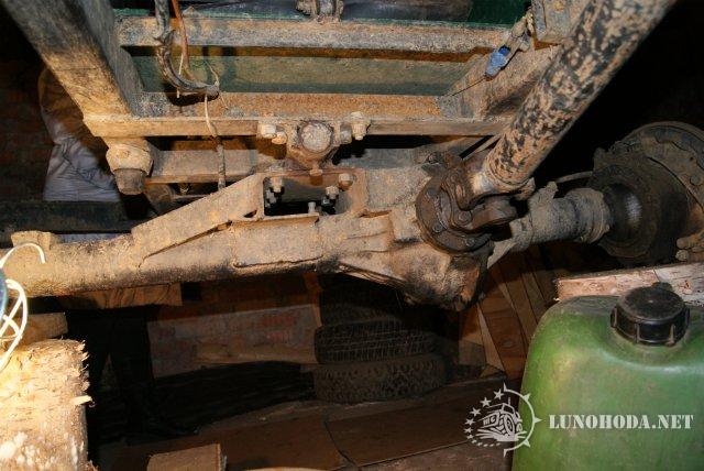

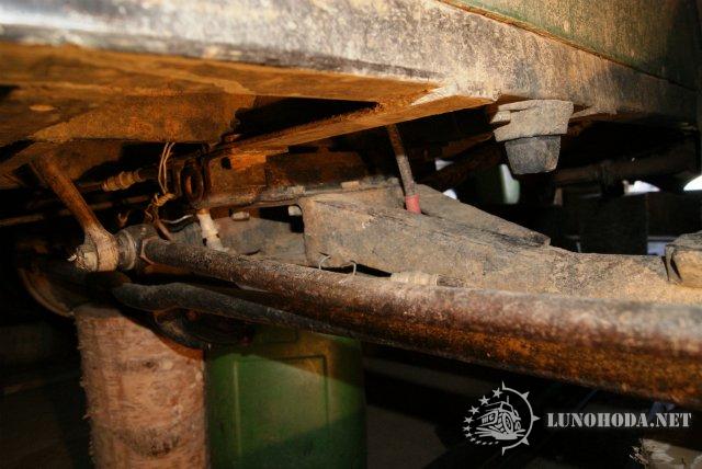

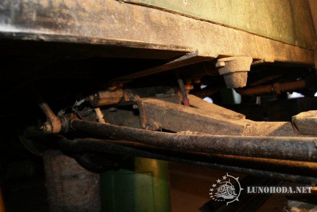

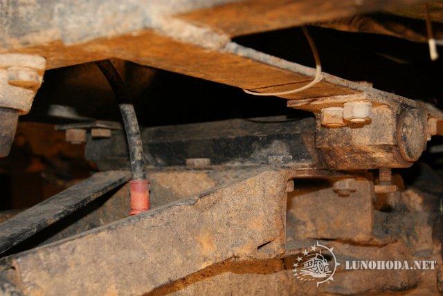

сегодня встретился с дядей Вовой. он все показал, рассказал. я сфоткал колеса и узел балансира из переднего моста УАЗа. выкладываю фото с его разрешения
значит колеса: ободранные, вывернутые покрышки, привинчены на восемнадцать мебельных болтов, с большим шайбами, к вырезанному борту колеса УАЗа. с целью облегчения(на 4 килограмма) борта, и упрощения( все устанавливается на обод диска УАЗа). сам обод диска приваривается на диск несущий(в частности от жиги). расширение диска происходит тоже за счет этого. по протектору все понятно, это клиновый ремень на мебельные болты. показал фотки где протектор из клинового ремня выставлен елочкой.
по балансиру вроде бы все понятно. предусмотрена масленка для смазки, штифт для того чтоб вращалось в нужном месте.

у него сделано таким образом что сквозной вал не вращается(зафиксирован штифтом), и вокруг него вращается длиння втулка. соответственно получается большая площадь опоры+ смазка( через масленку). дядя Вова сказал что проехал на нем порядка 5000 км, и люфтов в шарнире нет. с его слов большего не требуется..Олег Икон писал(а):бронзовые втулки?
