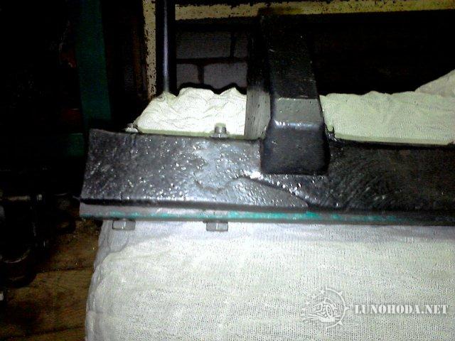

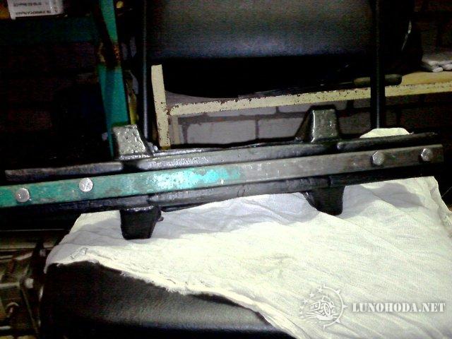

doka писал(а):Короче после испытания зуба на прочность который предварительно был в течении часа на морозе -5 ,я окончательно утвердился во мнении что надо делать трак целиком из пнд и использовать металл только для шайб где проходят болты крепления ленты , поэтому все дальнейшие доделки клыка остановлены и все усилия на трак. [:})
ну форма клыка совсем не кошерная..

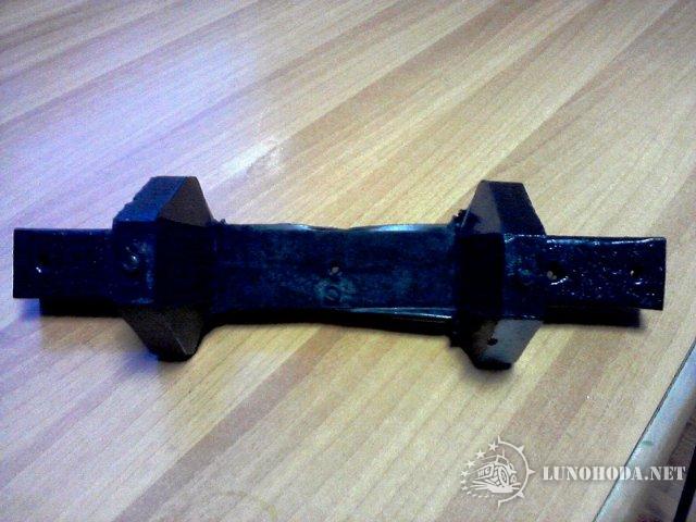

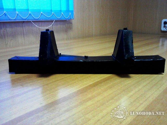

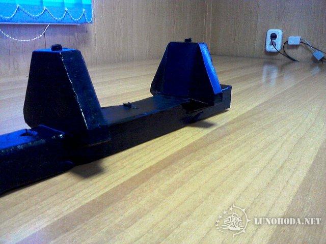

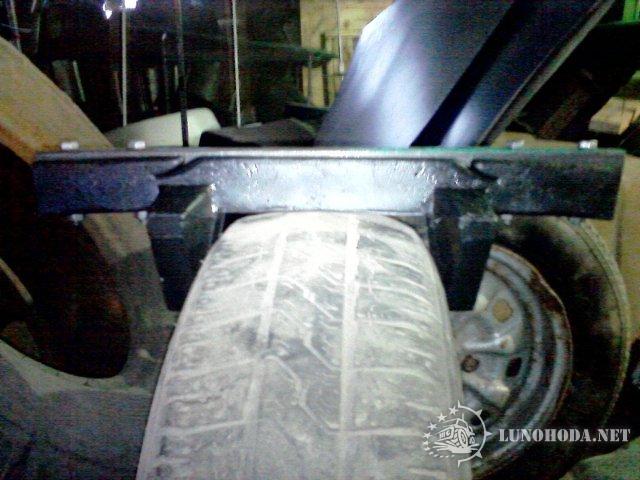

ТРАК полностью полиэтилен первый опытный образец
450длина
50 ширина
высота в средней части 42
высота клыка 70
расстояние между клыками 170
шаг на гусенице при условии контакта траков между собой 132мм
возможно усиление с помощью профильной трубы 20х20
Посадка на колесо

doka писал(а):ТРАК полностью полиэтилен первый опытный образец
450длина
50 ширина
высота клыка 70

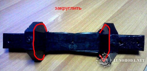

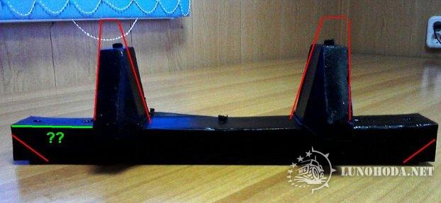

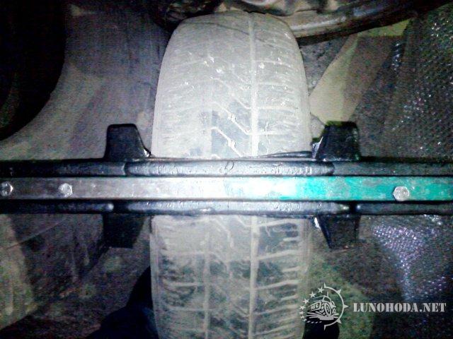

высота клыка маловата..

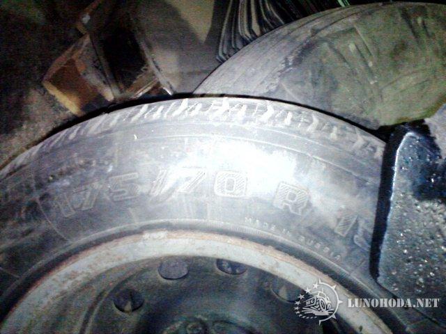

расстояние между клыками тоже маловато, нужно что бы резина не тёрлась об клыки в свободном качении, судя по фотке, нижнее расстояние можно даже сузить, а верхнее расширить, тоесть увеличить наклон клыка..
какая длинна плоскости получилсь для транспортёрки??
края клыков соприкасающихся с покрышкой нужно закруглить!
концы траков нужно под скос, что бы при боковом повороте тупые концы не упирались рогом в землю..и продумать как сделать болт на скосе..
а может попробовать вот этот вот квадратный металл профиль залить внутри??

Спасибо всем за сочувствие и подсказки
отвечу на часть вопросов
масса трака в чистоте 1080 гр
Расчетная стоимость трака 350 рублей
трак расчитан под транспортерку шириной 100мм
трак на покрышке сидит с зазором в 1 см
насчет высоты клыка то так как трак делается пока под мой драндулет , то высота клыка у меня критична , т.е. макс 70 мм
и насчет загруглить клыки --а зачем?Там сделаны наклонные плоскости для улавливания плоскостей опорных колес и ведущей звезды ,да и вы забываете что это полиэтилен.

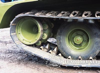

Вот здесь вроде высота ещё меньше и вроде нормально а вес у монстра намного больше
