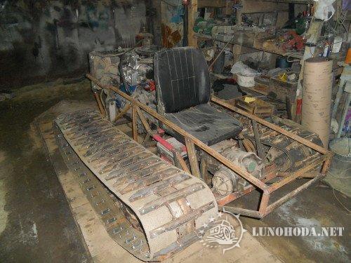

ess78 писал(а):на данный момент вездеход выглядит вот так
Какой планируется дорожный просвет??

А что его планировать - он уже неизменен и составляет 240 мм.

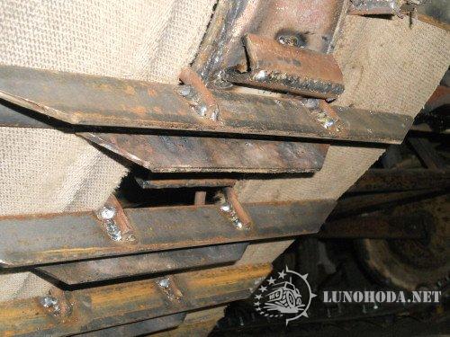

А сегодня сделал вторую гусю и вездеход выглядеть стал оч неплохо

Вот еще пара новых фот

ess78 писал(а):Вот еще пара новых фот
Достойно в телеканал Дискавери ! :roll:
