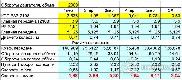

ment35 писал(а):Передаточные числа не считал
я вот расчитывал (двигатель+КПП 2108, РК УАЗ, мосты УАЗ 5,125). правда для трактора, но отличие только в диаметре колес получается (0,74м. простые уазовские).

вовочка
у тебя посчитано с РК, а я хочу с предеднеприводной коробки привода пустить сразу на мосты!

MYKOMOL писал(а):вовочка
значит просто будет в два раза быстрее :)
но учитывая что диаметр колес намного больше, то думаю скорость будет слишком большая.

ment35
какие издевательства!!!! хочется все нюансы просчитать, чтоб не переделывать сто раз!
