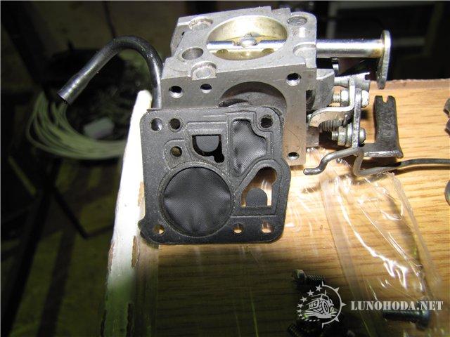

Хотел устроить завтра видио-покатушки, но не могу завести эту штуковину.
Кто на "ТЫ" с такими карбюраторами от "Партнера"- подскажите ???.
Разобрал весь кабрюратор, внутри всё в бензине, как положено - хотя там нечего разбирать - две крышки и две менбрамы - вроде всё целое и невредимое.
Игла бензоподачи тоже держит.
(Последний раз приехал с рыбалки лет 10 назад - работало как часы)
Завожу его - некоторое время проработает и глохнет - газу даёшь глохнет быстрее.
Подёргаю несколько раз - заведётся и опять, тот же эффект.
Такое впечатление, что вырабатывает запас топлива из карбюратора.(Поплавковой камеры там нет)
Или это связано с регулировочными винтами ???
Компрессия - атомная, чуть руки не оторвал.
С уважением Валерий
shap
Сообщения: 1709
Имя: +7922667377 4
Откуда: Коряжма.
Сообщение shap »
Тут дело возможно вот в этих лепестках-клапанах. У меня похожее было на бензопиле, пришлось покупать рем.комплект.
zika
Сообщения: 1019
Сообщение zika »
shap писал(а):Тут дело возможно вот в этих лепестках-клапанах.
Спасибо!
А рядом две одна круглая, другая фигурная - не помните, они у Вас были на новых мембрамах - ровные или такие же как у меня - немного растянутые - "выпуклые"???
Они наверное тоже ходят туда - сюда или для чего они нужны ???
P.S.
Карбюратор фирмы TILLOTSON, но какой-то древний, не нашёл по нему данных - может у кого есть ???
