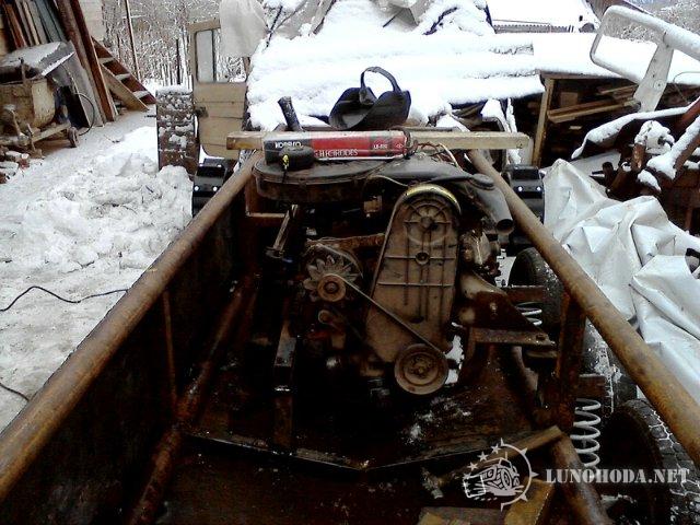

прошли ещё одни выходные
продолжение постройки
установлен двигатель

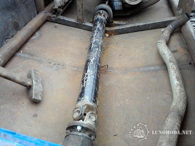

Постройка продолжается !
Год начался как то не так и свободного времени не хватка .
вот вчерашняя фотка

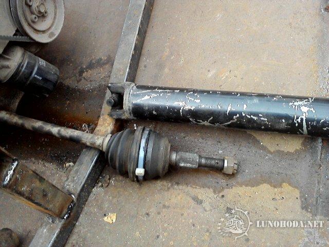

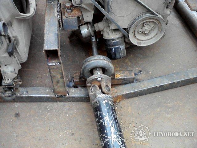

Кстати столкнулся с соединением привода от коробки и редуктора моста --как то все громоздко и не надежно получается ,а хочется с меньшим весом и надежно .
Какие есть идеи ?
я думаю оставить внутреннюю гранату ,обрезать вал ,а на край приварить фланец от хвостовика редуктора и поставить подвесной от газели ,
а дальше сварить из кардана класики короткий карданчик с двумя крестовинами на краях .

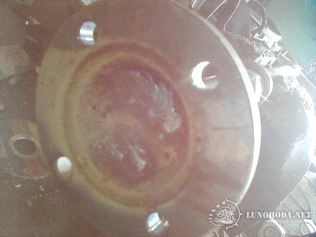

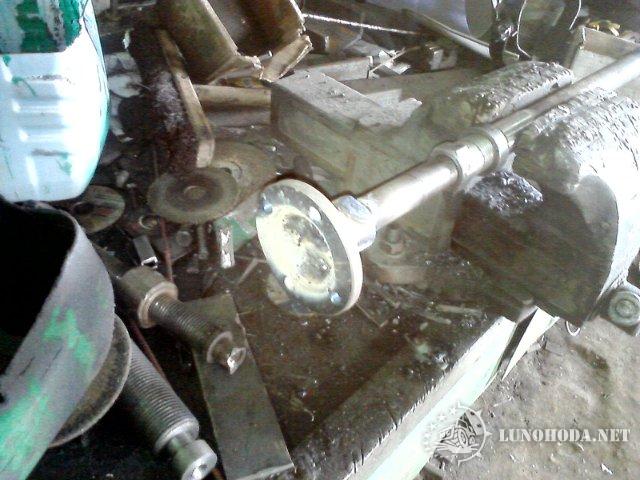

Приварка фланца хвостовика к валу привода и втулки под подвесной газели
Приварная шпонка
Торец тоже залил металлом

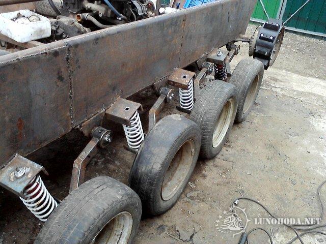

Чуть продвинулось ещё
Попутно ещё и домик строится
А это тот кардан про который спрашивал несколько постов выше

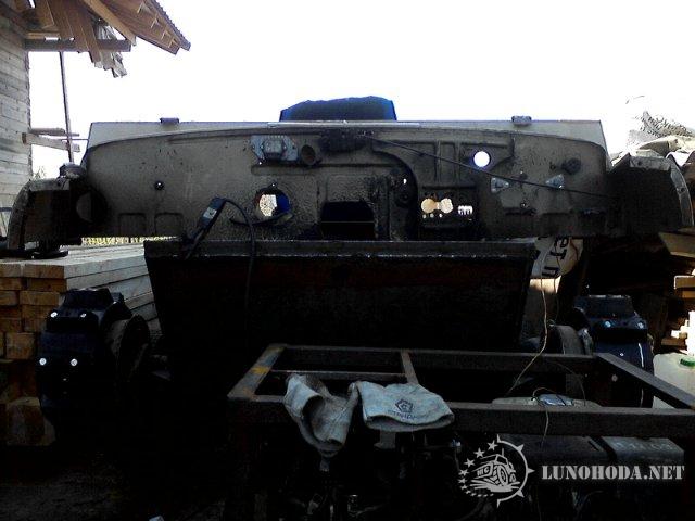

ИванS
Сообщения: 1316
Откуда: Сургут
Сообщение ИванS »
что это за конструкция от автокузова на примерке ?
я бы не стал утяжелять вездеход !
doka
Сообщения: 707
Имя: Олег
Откуда: г.Старая русса
Сообщение doka »
ИванS писал(а):что это за конструкция от автокузова на примерке
Это кусочек от Луаза с приборкой и лобовым откидным стеклом весит без стекла 15 кг , да и он ещё подрежется весь там много лишнего .

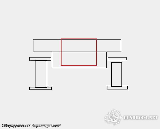

Destroerr
Сообщения: 881
Имя: +79212713775
Откуда: Кандалакша
Сообщение Destroerr »
Ведеходит получается интересный. Но мне кажется, кузовок то надо было делать по другому. У вас гусенки то стоят очень низко, над ними , в габарите много полезного места.
Красным обозначил двигатель. При таком кузове и плавучесть будет выше и к опрокидыванию на воде будет лучше сопротивляться. Опять же и двигатель обслуживать будет в разы проще, кабинка будет просторнее.

[quote="doka"]Приварка фланца хвостовика к валу привода и втулки под подвесной от газели....quote]
doka, Проверяли, не повело ли вал, или фланец относительно вала из за сварки с одной стороны?
doka
Сообщения: 707
Имя: Олег
Сообщение doka »
gromoverjetc писал(а):Проверяли, не повело ли вал, или фланец относительно вала из за сварки с одной стороны?
Фланец был посажен на горячую на проточеный вал а затем проварен по выступающему концу и всё это проверено после остывания в токарном ---биения в пределах норм .
