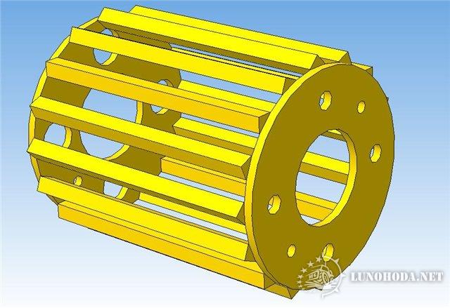

Я же четко написал, про классические гусенечники с приводной звездой, на моем их нет, гусеница приводится прижатыми, катящимися по ней колесами, так же как на четырех-гусеничном и на Арго.
И опять же каким роликом, гладким (или шершавым)- фрикционным?
Или профилированым, работающим в зацеп с крупным рисунком покрышки и иногда проскакивающим через зуб.
