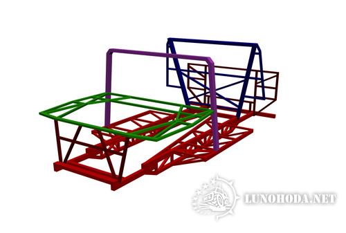

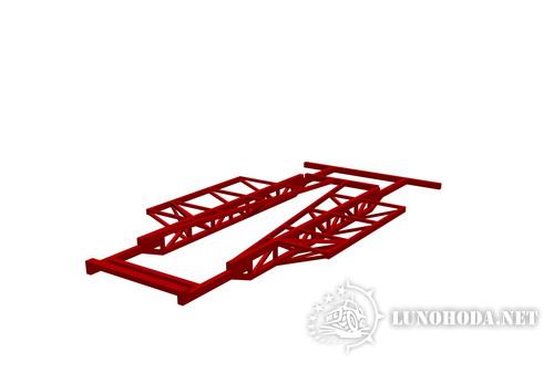

Сперва свариваются детали отдельно на столе (цветные), потом выставляются на нижней части (на хребте, красный), остаётся соединить (серый цвет) между собой по факту на прихватках, когда всё собрано, обварить крест накрест, так как конструкция работает во всех плоскостях, то её не поведёт, вот Вам и стапельная точность сборки.

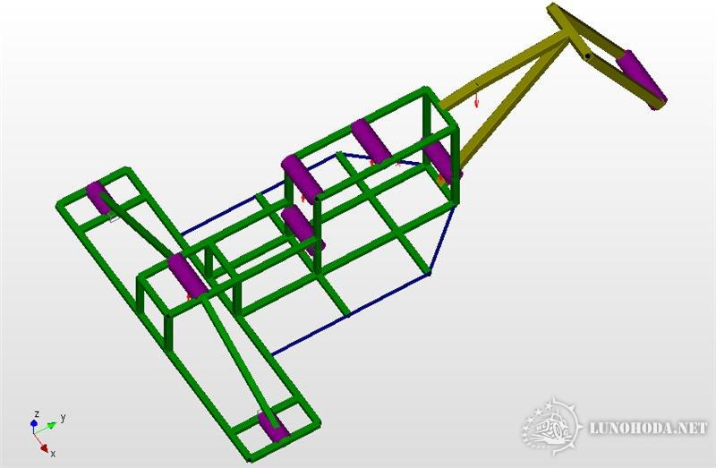

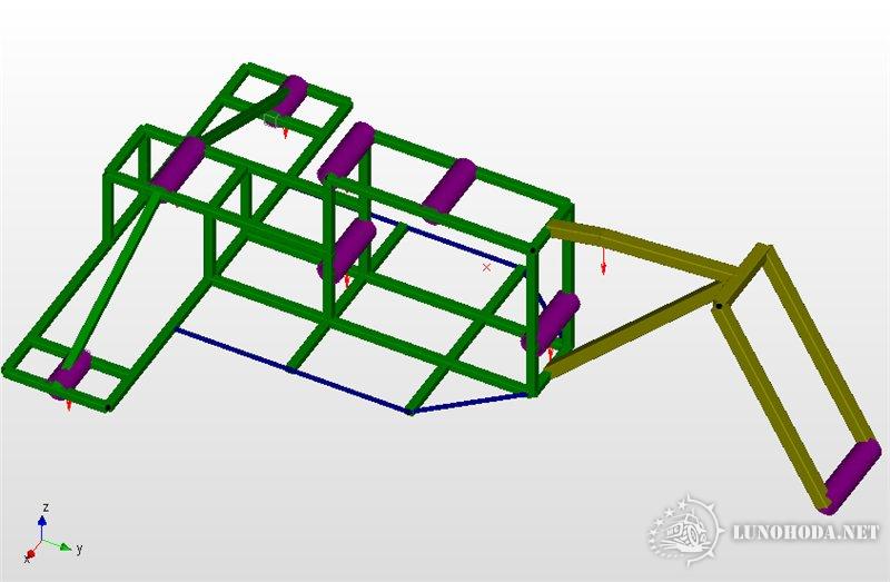

Здравствуйте! Хочу сделать легкую трешку (двигатель, редуктор и полуоси от Муравья далее цепная передача на колеса). Колеса - камеры (320*508)+шуба и транс. ленты на легких дисках из арматуры (пруток 8 мм), середина из жигулевского диска. Рама вырисовывается такая:
Расчет выполнялся в WinMachine. Зеленым цветом обозначена профильная труба 20*20*1.5мм. Желтым - труба 30*30*2мм.Фиолетовым - место приложения нагрузок и точки опор. Запас по текучести 1,5. Перемещение под нагрузкой не превышает 2мм. Как на практике будет? Буду признателен за рекомендации.

Крафтов, а сколько этот каркас весит, такое чувство что пол тонны.
