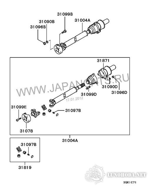

lunatik подскажи, где была тема про установку на одном валу крестовины и ШРУСа?

вовочка писал(а):про установку на одном валу крестовины и ШРУСа?
у меня вот так

Outlogic я немного не о том. был спор с обоснованиями почему нельзя ставить креставину и шрус на одном валу.

как нельзя есть такие валы. недавно на разборке в руках держал несколько

но теоретически - ШРУС - шарнир Равных угловых скоростей, а одна креставина таковой не является..... вот ту тему надо бы найти....

На моем старексе первых лет выпуска задний кардан тоже состоит из шруса у подвесного и крестовины у редуктора. Потом перестали так делать и ставили две крестовины.
... про валы:
когда на одном валу стоят Креставина и ШРУС - первый работает строго в прямой линии, практически как Бублик.
Работу по перелому осуществляет только ШРУС, Креставина в ней не учавствует.

вовочка писал(а):Outlogic я немного не о том. был спор с обоснованиями почему нельзя ставить креставину и шрус на одном валу.
я конечно не спец, но может быть по тому что наружний шрус без люфтов, а внутреннии подвижный, тоесть может ходить немного туда-сюда, наружний заменять на крестовину нельзя, а внутрений заменив на крестовину потеряет свою подвижность..

не там было немного не так - шрус он есть ШРУС, а креставины только в паре компенсируют разность угловых скоростей друг друга.
