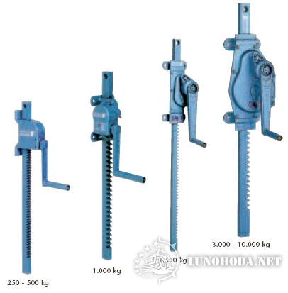

mishanya68
а от чего рейка и шестерня ?

Сергей Алдонов
именно на этом шестерня и рейка заказная (делают под заказ )
Дима1978
сегодня привезли именно такую рейку . модуль 4 . длинна 1000мм. высота 25мм . но толшина всего 12мм а надо примерно 40-50мм . цена такой 300-360 руб.

mishanya68
Рейки и шестерни были в каталоге SKF и подобных фирм торгующих звездочками, цепями и т. д. [:})
