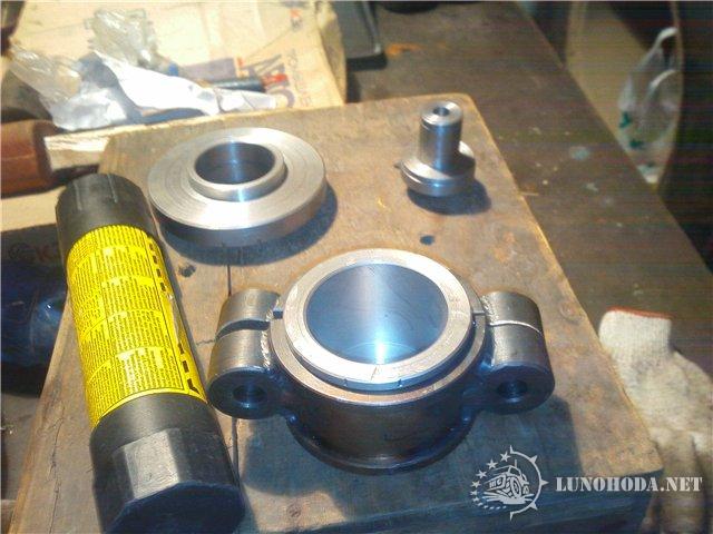

Изготовлен натяжитель передней цепи(зубья звезды еще нарезаны)

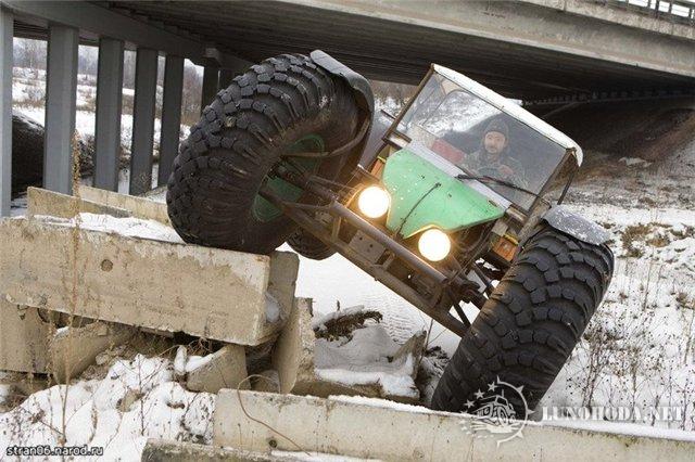

А теперь посмотри, как сидит в колее мой вездеход с клиренсом более 600 мм и гладким днищем:
Сайт: http://garagashyan.ru/
