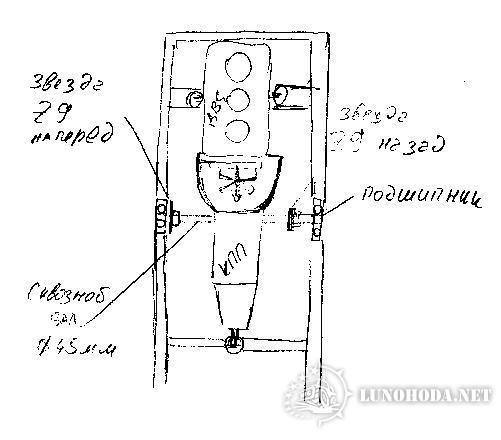

Родилась мысль:
Двигатель с коробкой соединены жестко, этот моноблок стоит на раме на резиновых подушках, вместо корпуса дифа вал димером 45 мм проходит корпус коробки на сквозь т.е. из коробки торчат выходы вала далее на каждый из них одеваем по звезде и по подшипнику который в свою очередь крепится к раме жестко, таким образом коробка и гп как бы висят на валу который висит на раме. слабые места на мой взгляд это подшипники самого корпуса гп, вопрос имеет ли схема на долгую жизнь, и надо ли опорные подшипники сделать самоустанавливающимися?
Сообщения: 9676
Имя: Денис
Сообщение mmcl200 »
еще вопрос если точить вал не из цельной болванки а из болванки диам. 45 и потом каким-то образом приделать фланец под ведомую шестерню гп, вопрос каким образом, приварить? шлицы? шпонка? если сварка то не ослабит вал?

Я бы не стал так делать. С одной стороны просто, но длинный вал неминуемо будет изгибаться и начнутся жуткие вибрации, которые могут привести к разрушению конструкции.

Алексей Гарагашьян писал(а):но длинный вал неминуемо будет изгибаться
длинным валом, называют вал длинною более 10 диаметров, насколько я помню, я в этот показатель уложусь, вал будет максимум 450 мм. или тут длинный вал понятие субъективное? (не машиностроительное)
вообще Алексей я ждал такого ответа, но в глубине души надеялся... :)))

Через вал и подшипники на раму пойдет вибрация от мотора. Это плохо всем, даже компьютеру. При наличии малейшего люфта в подшипниках вибрация будет просто невыносимая.

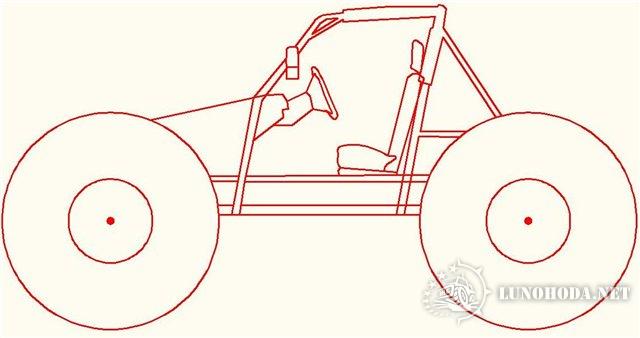

легкий плагиат... :oops: и дизайн "слизан"...
заодно азы черчения в автокаде....
база 2600...

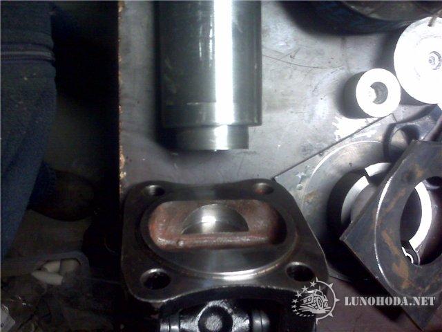

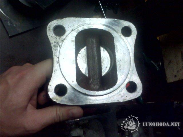

как вварить надежно в вилку кардана вал ступицы???
я сделал так
на второй картинке вал не доработан, я после снял "фаску" под сварочный шов 5х5 мм и заполнил его сварным швом, после проточил...
еще к третьей фотографии сделаю кольцо толщиной 5 мм одену его не до конца (5мм) до вилки и снова проварю между кольцом и вилкой, потянет?
mmcl200 писал(а):потянет?
Если тем аппаратиком который на фото, то ИМХО недостаточно таких швов.

Лучше было бы точить вал с фланцем, а к нему приваривать вилку кардана. В этом случае сварочный шов на большем диаметре и меньше нагружен.

Да уж,валы в таком нагружении лучше бы не варить,но вот посаженные на конус валы-держат точно!(Идея не моя,автор-Леша Гарагашьян)
