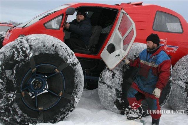

А по моему Радиан-3 вполне может решить все тех.задания...

Покупать я в принципе не собираюсь. По компоновке- для меня длинноват, можно меньшую длину и меньший радиус поворота. Двигатель интересный,к таким тнвд по-моему никто притензий не имел.
Не думал что их еще ставят на современные машины.Только мне кажется что немного тяжеловат для такой мощности. Но это хороший вариант мелкосерийного производства, люди зарабатывают себе на жизнь, а не проводят свободное время в гараже и просить у них чертежи по-моему не совсем правильно.
Разве кто-то предлагал купить??? Предложили посмотреть саму концепцию, прототип. Где ты видел 6-ти колеску с маленьким радиусом поворота, если только это не 2 упр оси или не бортоповорот? По движку вообще не понял комента - какой надо такой и ставь - на то она и самоделка

Shev писал(а):А по моему Радиан-3 вполне может решить все тех.задания...
Он стоит 150 тыс???
