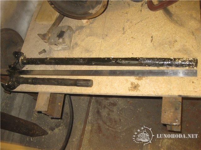

RA9WVV Привет тезка ! откуда сам, я с белебея. похже что я так и не научился выделять цитаты, я Белорецка, до нового года так и не получилось что-либо сделать. Вообщем на днях начал делать переднюю качалку (токарь новый год встретил). Когда всё подгоню фото выложу за Вами совет.001ganпередний мост укорачивал с одной стороны? Да передний мост укорачивал с одной стороны, под короткую полуось.

DENISKINКакая ширина моста после укорачивания получилась? И если можно по процессу подробнее. Наверное имеешь ввиду ширину по центрам колес, не мерил, потому что пока нет дисков, нет колес. Мост укорачивал вот так: замерил разницу полуосей получилось 38 см. Изображение После чего на длинную сторону вдоль чулка наложил кусок уголка и провел черту вторую с противоположной стороны. Дальше отмерил на чулке 38 см. отчертил две линии вокруг чулка и отпилил болгаркой. Выбрал фаску под сварку, двумя короткими уголками между которыми вставил стыкуемый узел и стянул их струбцинами, предварительно совмещая остатки тех двух параллельных противоположных линий. Сделал две прихватки сваркой, снял струбцины,уголки после чего в круговую обварил чулок на два раза.

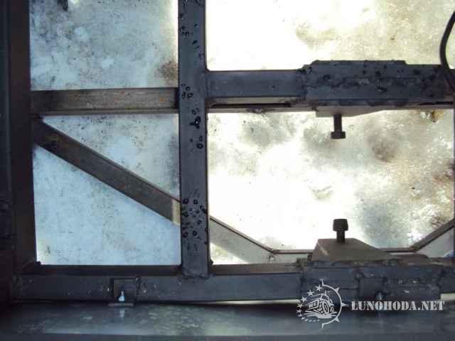

Сегодня немного позанимался передней качалкой. Прислушиваясь к Вашим советам решил усилить пластинами толщиной 16 мм. Вот что получается: Изображение

ну... вроде крепко получается.

Так ты вилку шарнира усиливаешь? Мне кажется что вилка то и так выдержит, а вот профильная труба рано или поздно погнётся или шов сварной лопнет.
Я себе сделал два шарнира, а к балке моста приварил трубу сместив её вперёд на 15 см. Таким образом выворачивающие нагрузки воспринимает как бы один шарнир с плечом в 15 см.

Дмитрий78 писал(а):профильная труба рано или поздно погнётся или шов сварной лопнет
Ну, деталь уже сделана, если ломаться начнет, то никогда не поздно её по другому переварить. Т.е. оставить маятник со стороны рамы как есть, а по бокам от него вывести две профтрубы на мост, ну и ось удлинить придется.
А пока я бы всё так оставил, даже если и сломается, то по крайней мере уж точно не скоро.
