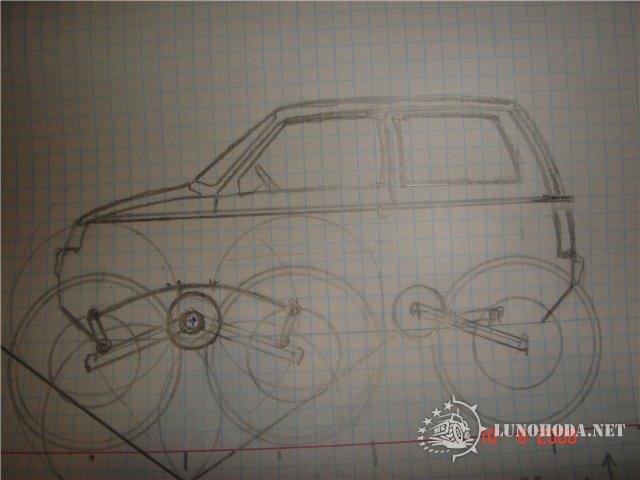

Есть вопрос по компоновке. Набросал вот эскиз этой сноповязалки, правда, на Белках-79. И получается что двери надо делать крылом чайки, или через заднюю лазить? А куда груз?
Есть у кого соображения?

Есть вопросы по компоновке:
Если делать привод как на Страннике, то стандартный ОКО-двиг, прекрасно покрутит морду, но в обратную сторону.
Каким образом реализовать привод задницы?
2101 мотор + раздатку + мосты запихать в ОКУ идея сомнительная.
Сколько места останется?
Похожую разработку делали на Литвине, там сварили раму полноценную, а сверху винтиками прикрутили кузов 2106 без задних дверей.

С дверьми вопрос, решится уменьшением угла между балансирами (поднять). Колеса, как можно меньше и шире. Скорее всего придется свое из резинокордовой сырой ленты.
Может пневмоцилиндр, для управления балансиром, все равно штука хорошая.
Управлять - придется задними, как Илья предлагал, на таком же балансире с поворотной платформой. К ним отдельную силовую.
Место для груза - крыша, задняя сидушка, хватит. Машинка для двоих.

КАКИЕ СДЕЛАТЬ ДВЕРИ??? Эскиз выше.
По существу вопроса пожалуйста дайте своё мнение.
Ну если ответить только на этот вопрос, то Гильетинного типа.
Ставится на всё, даже на 2108, а вообще придумала Ламборджини.

Mongoose писал(а):1 Маленькая, на базе Оки. 2-х местная
Хотя мона оставить задн. стул, кому надо. Будет 4-х.
Если с минимумом переделок Оки - тогда:
1. 4 доп шестерни (по две на сторону). Одна на ступицу, вторую - вперед выдвинуть.
2. Балансиры вынести от капота сантиметров на 30, уже протиснешся.
Машин получится для стройных и красивых. А пузатых - не брать!
Ну, или пусть трусцой рядом, пока не похудеют! И на учет поставить - как спортивный тренажер :)
Еще одна посадка - люк на крыше (все равно есть смысл делать), через заднюю дверь неудобно.
3. Поворот - бортовой, штатными тормозами.
4. На заднюю ось - движок от бензопилы.
Все.
А как эта каракатица развалится (очень скоро) - перестать фигней заниматься и рассматривать Оку как донор:
Рама своя, движок повернуть на 90, легкий тряпичный кузовок, лодки нет.
Движок впереди для последующих экспериментов.
Поворот - бортовой, оковскими тормозами. Если не прокатит - резать раму пополам, делать Странник.
Рама у Странника (без верха, обшивки) весит килограмм 40-50. Ну, тут пусть 100.
Движок с радиатором, коробкой, навесухой, заправленный - 120 кг.
Мост - фиг знает какой, ну, 200 на два.
Колеса, ролики, балансиры, ступицы - ну еще 300
Груз - 300 кг.
Итого на 8 колес - тонна полной массы. У Странника водоизмещение колес - 2 тонны. Близко к половине колеса на воде, уже хлеб.
6 колес - получишь уделку близко к Страннику.
Заварить их нафиг и в люк ползать.
В МТЛБ народ ползает и не парится. И морда у водилы в люке всегда торчит, из бойниц не видно нифига. Опять же ни тебе стекол, ни стеклоочистителя не нужно :)
А вообще, чтоб не делал с штатным кузовом Оки - потом все равно выбрасывать, так что особо можно не морочится, овчинка выделки не стоит.
Купить убитую Оку за 5 тыров, нарезать полезные куски, остальное в металолом. Из полезного - педальный узел, может торпеда в сборе, сидушки, опоры под движок... В 350 т.р. - точно влезешь.
