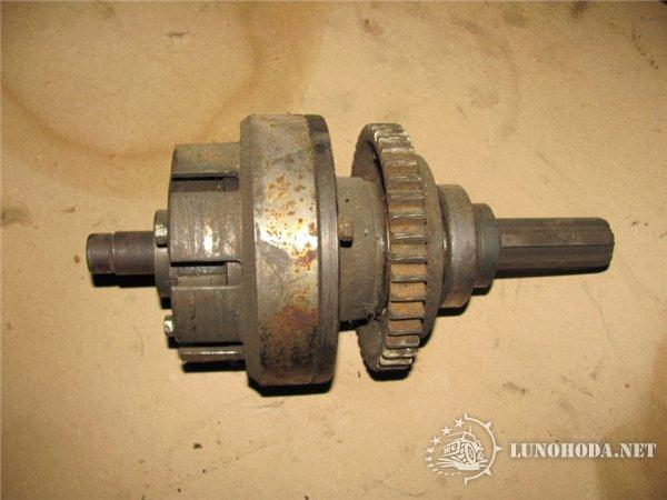

Редуктор от ПД ТТ4

А эт в натуре...

shap
а саттелиты на втулках или подшипниках?

shap писал(а):А эт в натуре...
если мне не изменяет зрение и память, юзал я такой редуктор на тракторе вместе с пускачём, в принципе удобно, но глюк полный, сцепление не держало штатный момент от ПД-10 приходилось постоянно прижимать, а так повышенные и пониженные в одном флаконе, в принципе удобно. :oops: :oops:

Сообщение shap »
Не знаю на чем они, не разбирал. Скорее всего на втулках. А чтоб глюков не было у меня тракторист туда соляры добавляет. И еще с его слов сей девайс к регулировке довольно чувствительный.

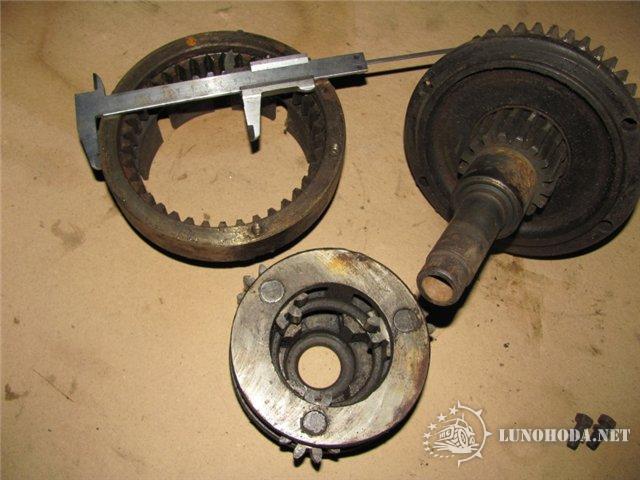

Сообщение shap »
Общий вид

Сообщение Alfox »
shap писал(а):Не знаю на чем они, не разбирал. Скорее всего на втулках.
судя по фотке узел очень привлекательный для интеграции в самодельную трансмиссию, но для мало-мальски длительной работы под нагрузкой втулки не пойдут ИМХО надо на подшипники переделывать.

Ну давайте по существу
одна передача в нём 1/1
вторая примерно 1/3 это мои субъективные впечатления. Реальный момент в принципе меньше. чем у сцепления ВАЗ, причём если ВАЗ постоянно замкнутое, то тут ещё прижимающий механизм нужен.

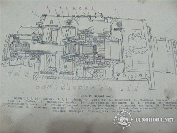

Прижимающий механизм? А может так?

Фото не очень :( Это рисунок заднего моста вышеупомянутого ТТ4.

shap писал(а):А может так?
Ну так это стандартная ДТ-75
