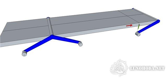

такая схема будет работать???
мост нужен сюда,на задней тележке ролик!!! подвеска независимоя.
что русскому хорошо,туда немец недоедет!

спасибо,это я уже видел.мост внутри лодки,чтобы днише плоское.

Nordon писал(а):такая схема будет работать???
Nordon
Такое сгодится только с бортовым поворотом.
Если ты приставишь свои большие колеса под углом, то передний рычаг и лонжероны пострадают. Привод при этом потребует передачи момента на повернутое колесо. Остается открытым вопрос рулевой трапеции. Вот и все проблемы.
Присмотрись ещё к передней луазовской подвеске, переговори с Гудвином, он знает про эту машину всё!

спасибо,рисунок это кинематика,геометрия другая будет,позже выложу.бортовой не хотелось бы,часть времени планируется на дорогах обшего пользования,с бортовым износ колес высокий мне кажется будет.

геометрия:вроде все вертится.

Nordon писал(а):геометрия:вроде все вертится.
Теперь можно идти к А.Гарагашьяну и всё хорошенько там подсмотреть и узнать:
http://lunohoda.net/forum/viewtopic.php ... highlight=
