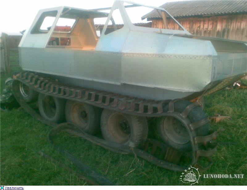

как вам мой проэкт

Я с этого же начинал но гусю мтз найти не смог делал вот такую http://lunohoda.net/forum/viewtopic.php?t=1532&start=0 Одна до сих пор лежит не разобранная. Свою машину пока не делаю времени нет,но думаю с весны начну,пока нашел конвеерную ленту толщиной 20мм шириной 600мм для новой гуськи,жду когда вынесут с завода.
У Вашего проекта недостаток в том ,что мала база опорных катков для такой высоты,сильно раскачивать будет. У меня тоже 3 катка и думаю как добавить еще один,может перейду на волговскую резину хотя и четвертое уазовское влезет,новая гуся будет 10метров вместо 7,5 старой.

Делаю для болота,можно было и на 4 поставить, но в болоте важен заход и спереди и сзади. Он на чурках стоит, а кузов очень легкий(меньше 200кг)

oleg 54 писал(а):Делаю для болота,
Для болота площадь опоры более важна,посмотрите на длинну гуси газ-71,гтт в ущерб маневренности не зря делают.

У меня в свое время были трактора дт-75 бульдозер и тдт-55 трелевочник,у 75-ки бульдозера была замечена такая тенденция,при езде по относительно заболоченной местности или глубокому снегу он он ехал мордой вверх как бы на глиссере,хотя и не имел углов въезда.Когда тдт-55 с своими углами не как не хотел ехать таким способом. Так, что можно поспорит наверно об углах,хотя может Вы и правы.

Вес газухи 4т ,мой будет не больше 1,5т. Если сравнить площадь и вес ? В болоте он на всех пяти будет стоять.

Сообщение hanter »
Реальный вес газухи доходит до 6 тонн %)

Сообщение oleg 54 »
Посмотри репортаж выше,а у него вес 2,5т,но по болоту он ходит лучше газухи.
