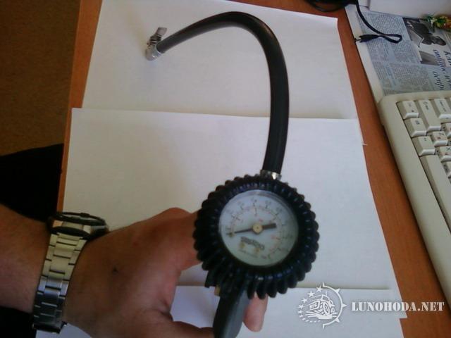

прикрутил манометр на пистолет

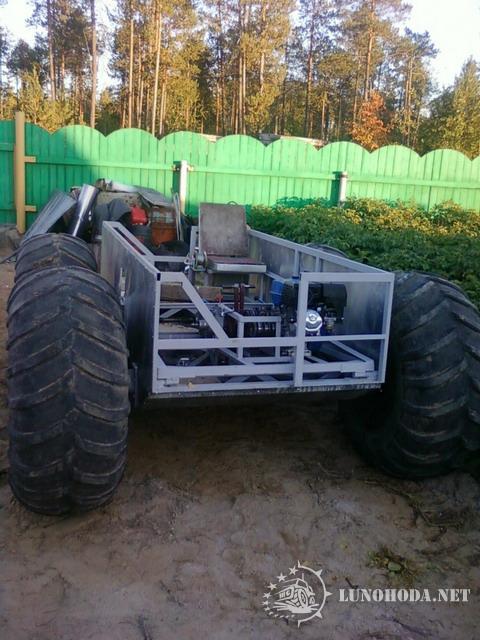

Подготовка к покраске:
обшивка:
кузов принимает очертания, поставил лебедку:
доделал ролики и аппарат поехал:
воды 10 см, снизу няша не знаю по сколько, собаки попробывали пойти за мной не получилось, проваливаются по грудь, аппарат медленно но уверенно скользит, иногда тянет в сторону по диагонали туда где хуже сцеление, ощущение как на льду, сначала очень страшно, потом изьездил всю лужу:
