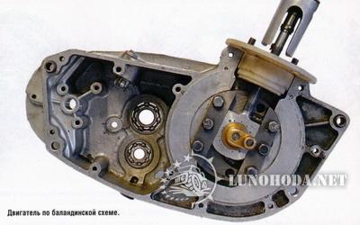

Основным приймуществом этиз двигателей ИМХО было то что скорость нарастания плеча колена была вдвое больше чем у обычного ДВС, отчего получался значительно весомее крутящий момент при невысоких оборотах а вот основное декларируемое достоинство конструкции (отсутствие боковых нагрузок на поршень) вторично и прилагается как бонус...

она там действительно есть, но убрана с поршня в другое место (деталь) если мы говорим об одном и том же, и за счёт этого боковая поверхность как бы меньше изнашивается.Громыч писал(а):как например в бесшатунных двигателях - говорят там нет нагрузки на боковую поверхность поршня, а я уверен, что есть, и не малая..

Коротенько, Баландин предложил коленвал где шатунные шейки подвижны и способны двигаться как половина паралелограмма (вдоль диагонали) это позволило убрать у шатуна в нижней головке вращательное движение, осталось только поступательное. Но при таком движении автоматически получается большая скорость нарастания плеча в зависимости от угла поворота, от того вырасла эффективность преобразования давления в работу. А компенсация бокового давления выполнена как у крецкопфа, только более компактно и ИМХО особым техническим пропывом не является.

Он его ликвидировал! Поршня не прижимаются к стенкам цилиндров, движутся строго вверх-вниз.Shurinex писал(а):Thor17

Шторки или шток?Thor17 писал(а):Только вот сами штоки труться в направляющих вместо нихlunatik писал(а):движутся строго вверх-вниз.

Там же сдвоеные шатуны катаются в салазках-направляющих которые воспринимают боковые нагрузки вместо поршней, и (что более важно) опускают точку приложения силы давления газов в габариты коленчатого вала. Это дает значительный плюс к моменту создаваемому двигателем, так как для его создания важно только касательная радиусу кривошипа часть силы передаваемой от поршня.
