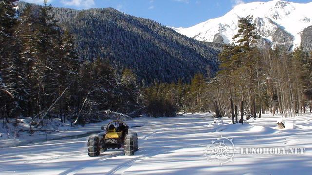

Вездеход с сухой массой 780 кг и колесами 1450 выходит на лед скачками.
http://content.files.mail.ru/UF173N/c17 ... f50c21292e
С маленькими колесами и осадкой в половину колеса скачки должны быть сильнее.
Их не было, значит Барс выезжал по берегу, камням или притопленному льду.

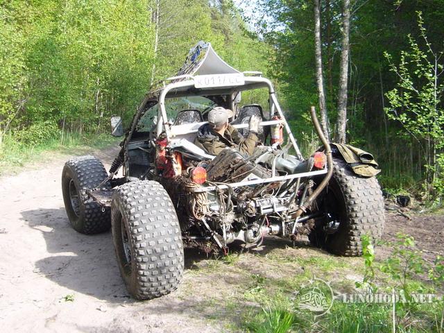

Если внимательно всмотреться в машинку, которая стоит на Исаакиевской площади
Я бы не стал утверждать, что это «БАРС», хотя у нее масса достоинств: стекло, крыша, крылья, фельдиперсовые двери, надувные поплавки, гребной винт, лебедки, блокировка, шноркель, гидроусилитель и другое. Она мне больше напоминает цирковую кошку, которую нерадивые клоуны, захотели использовать сразу в двух номерах своей программы. И во втором номере одели на нее слишком много циркового реквизита, так, что у нее стали подгибаться ноги, и она больше не могла бегать и прыгать как раньше.

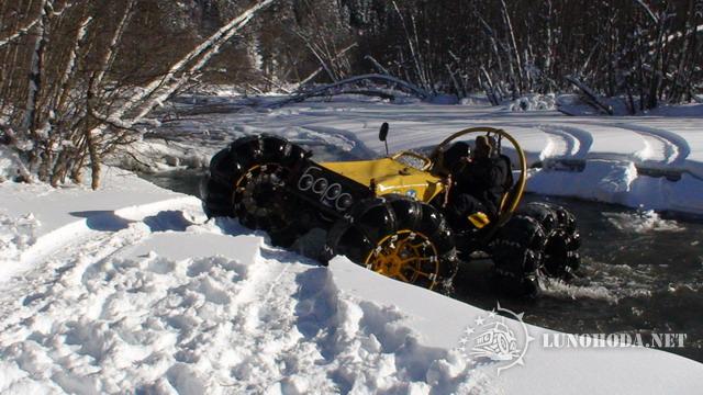

Если рассмотреть фото, где обе кошки «жульничают и делают вид что стоят на дне»
Я как свидетель могу рассказать. Что они обе могут запрыгнуть в этот водоем с любого места. И если «не будут жульничать», то даже смогут переплыть его. Желтой для этого ни чего делать не надо. Серой, надо открыть двери, надуть поплавки, включить систему поддувки трансмиссии. Но она может доплыть до противоположного берега, на 5-10 минут быстрее (опять же если не будет жульничать), потому, что у нее есть гребной винт. Но выбраться на крутой берег без привлечения дополнительных средств сможет уже не везде. За то время что серенькая будет упражняться с лебедкой, в поисках якоря, которого нет, желтенькая несколько раз успеет доплыть, самостоятельно выпрыгнуть на крутой берег и скрыться за горизонт. Почему? Потому, что на своих лапах и на легке. Тут действительно начинаешь ревезировать список достоинств и недостатков. Хотя 75 метровую мех. лебедку в базе и блокировку межосевого дифференциала я бы вычеркивать не стал.

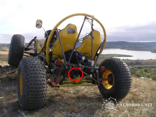

lunatik писал(а):А.... !? Тут случайно чулки не погнуты?
Я удивлен. %)
Как можно управлять таким хозяйством и оставаться внимательным к нюансам?
Они действительно гнутые. :roll:
И у этого даже были свои причины.
Отчасти на это повлияло вот это
Отчасти вот это
Но причина была банальна - заводской брак.
При полном срабатывании задней подвески хвостовая часть редуктора упиралась в трубу рамы
Машину пришлось отзывать и вваривать вот такую арочку.
